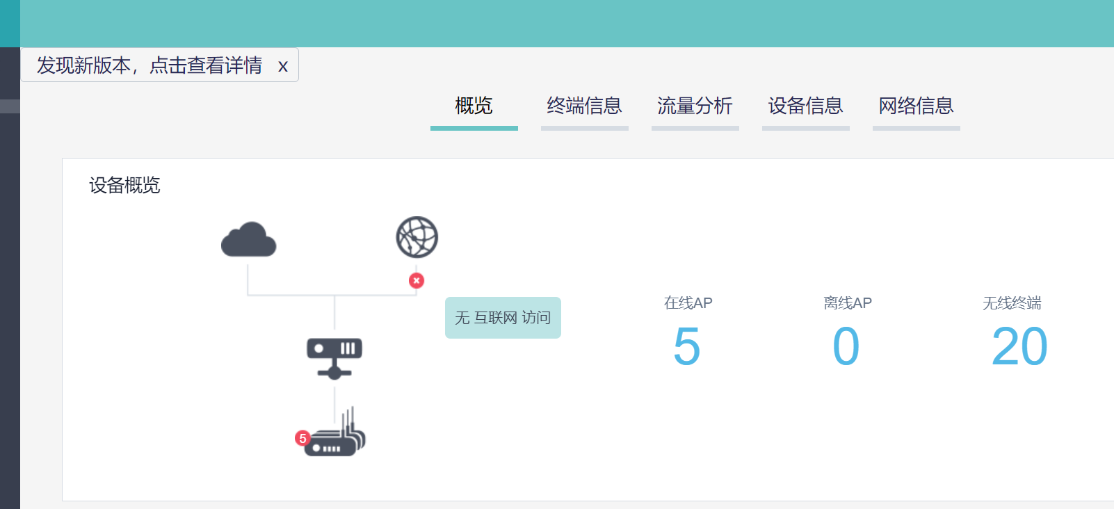

华三小贝在web页面设备概况里,互联网接入时断时续,无法正常上网

先判断有线通外网是否正常,排除掉有线侧的问题再看无线侧是否由于无线网优没有做好导致上网卡顿
有线正常,只是无线会断,Release 5452P06当前版本

有线网络正常,就无线有这个现象,先以为是DNS问题,换了后还是时断时续
有线网络正常,就无线有这个现象 。但是您截图的现象是外网断了建议版本升级到最新。

我截图的是某一刻的,他这个红X是过一秒就没有了
