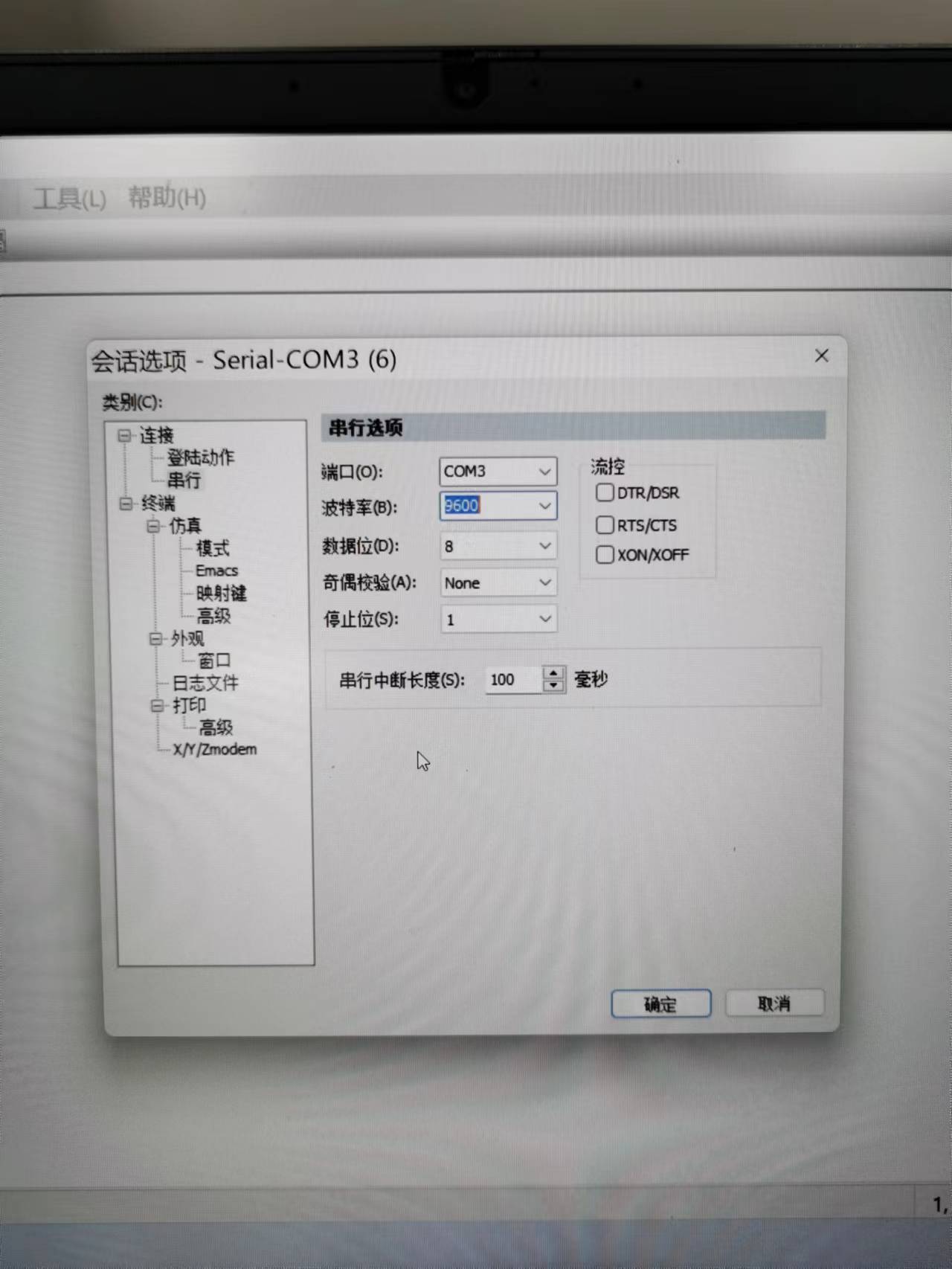

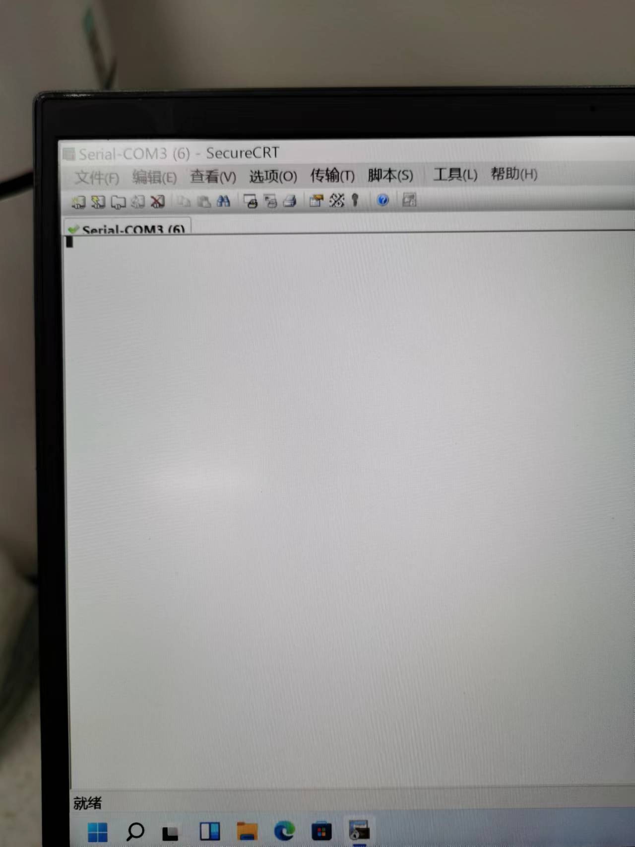

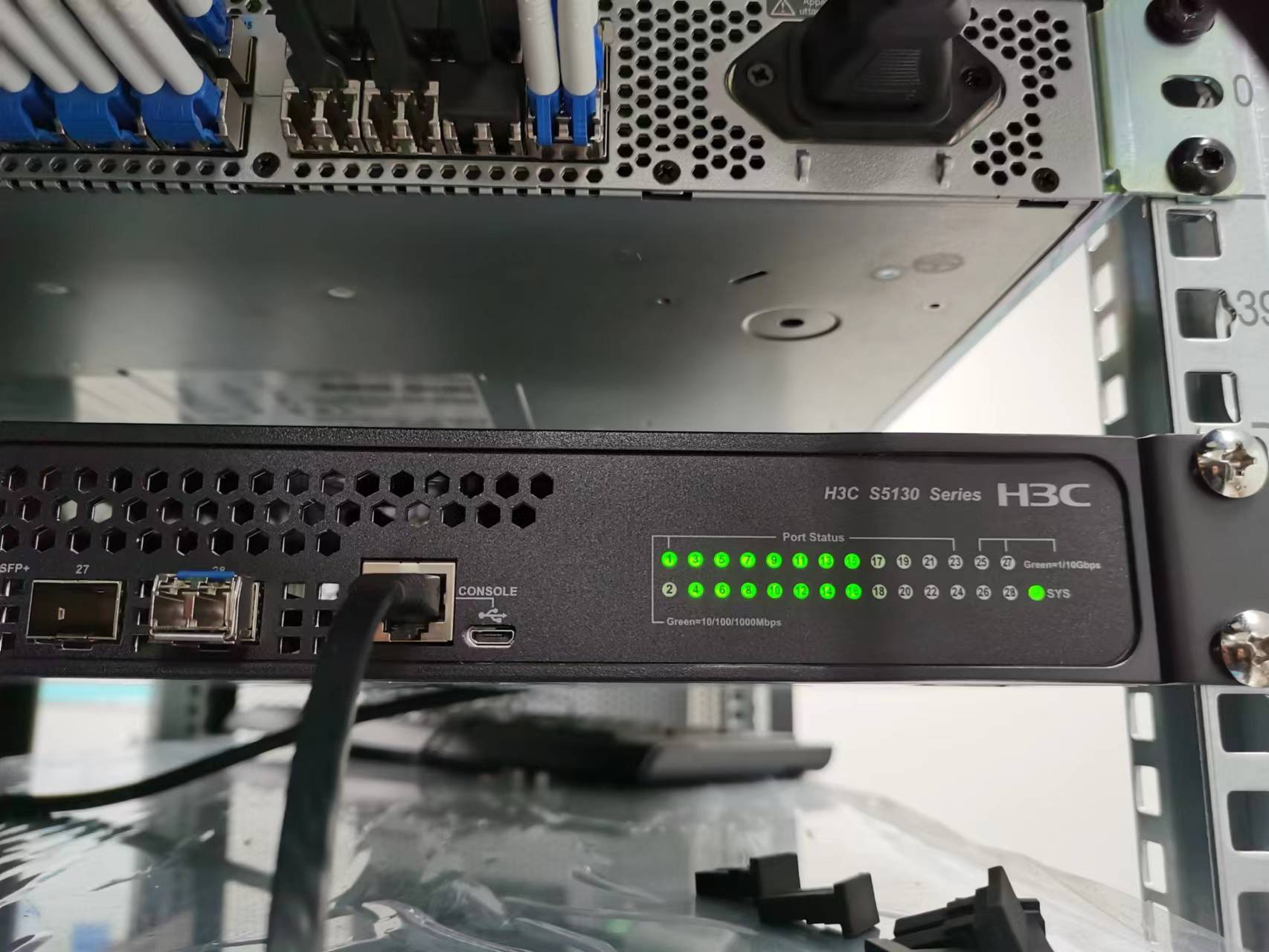

通过串口线连接其他h3c核心或者汇聚交换机、光交换机都可以,唯独就是每次连接 S5130,调试界面显示等待,无法进入。
请求问问,是否哪里有问题?

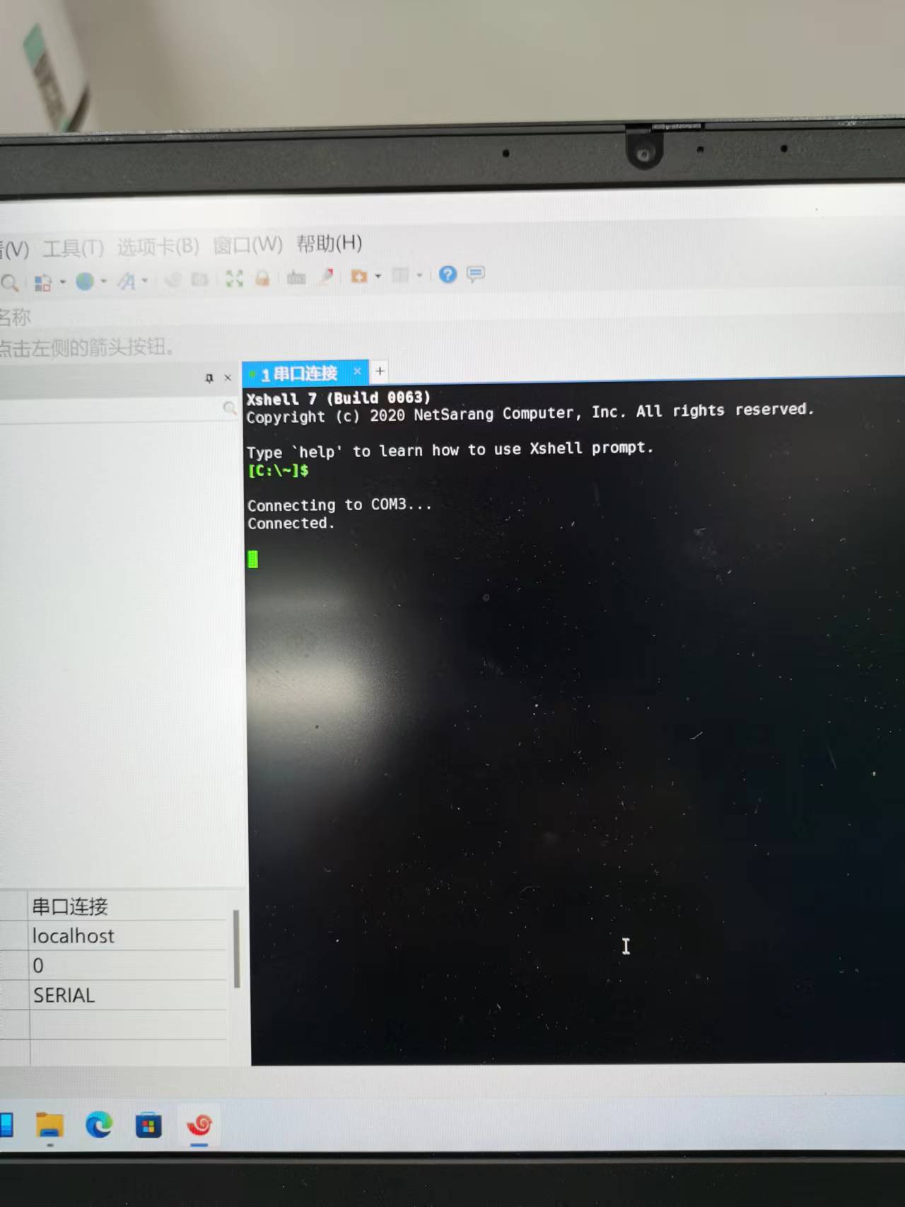

换一个调试软件,Xshell也不行。
zhiliao_XiFvBw 发表时间:2022-08-31

调试界面没反应。。换一个终端软件试一下,还不行估计大概率是console线的问题了

换终端软件,换电脑,换console线 都试一下吧
zhiliao_sEUyB 发表时间:2022-08-31
换了好几个软件了,都不行,但是这个线为啥连接核心、汇聚等其他型号交换机都可以,唯独S5130不行
部分console线连接同品牌的设备有的型号输出有的型号不输出,兼容性问题。是有这种情况的
好滴,这台S5130换成台式机就可以了,所以就想请教老师,到底啥原因。
