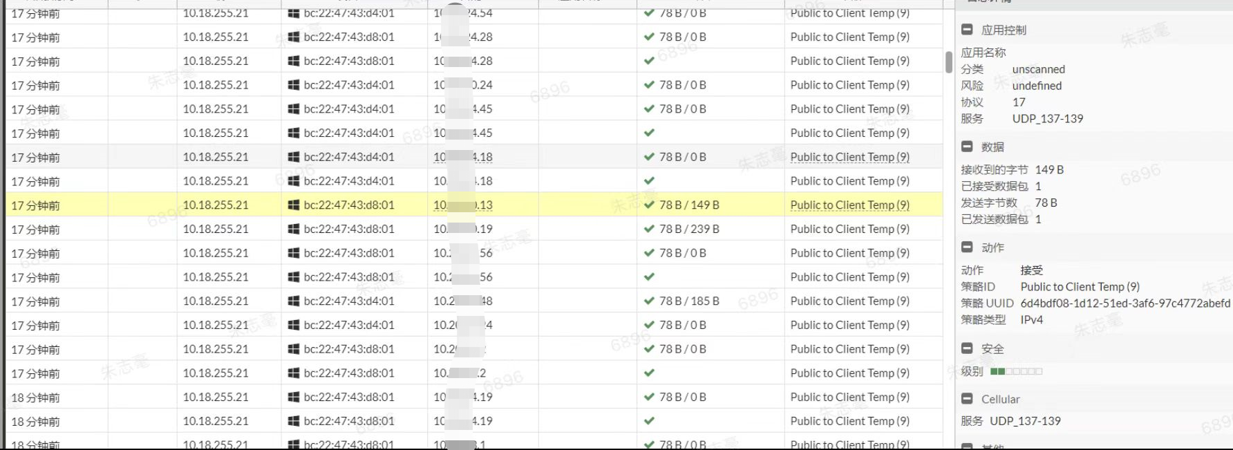

IMC为什么会去访问未在自动发现范围内的IP地址?
10.18.255.21是IMC平台,其余的是内网服务器;
您好,这是开启自动扫描了吧
只要网络可达就可以扫描
你说的自动扫描是否是自动发现设备?

自动扫描要指定地址段范围,这些IP地址没有在我指定范围内

137 139是Windows的共享服务开的端口,这个是Windows系统自己发起的

你好,如果是windows发起的,源IP地址不应该是IMC对吧

你好,如果是windows发起的,源IP地址应该是windows对吧,现在的问题是源IP是IMC ^_^

你这个是卓豪的截图?不一定,看谁访问的谁,如果是IMC访问别人,源地址是IMC,如果是别人访问IMC,目的地址是IMC

飞塔防火墙截图,问题就这这里,IMC没有做任何关于这个ip地址的操作,为什么还会去主动访问这个IP的137 139端口

那是Windows共享去访问的,推荐你使用科来抓包分析工具社区版,可以开到是哪个进程,直接再IMC服务器上抓包就行了
