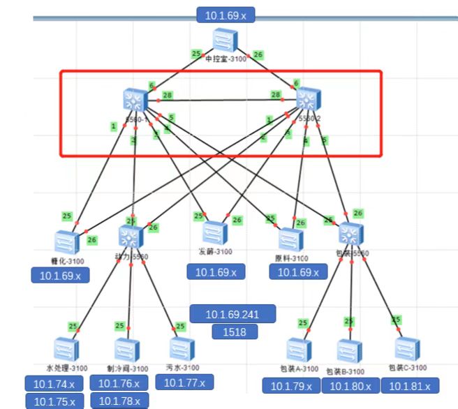

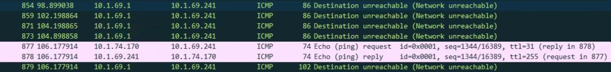

74段的PC给1518 PLC的ICMP报文,PLC收到了,也回复了。但是69段的网关回复说无法访问目标网络
有拓扑吗,以及你抓包的位置是哪里,PLC一般都是双网卡
2、你通过协议过滤,过滤下icmp,看下69.241是不是还在访问其它地址

1、unreach那个是69.241访问69.1不可达的目标,数据丢给网关,网关给的回复
叫我靓仔 发表时间:2022-08-31
粉丝:0人 关注:43人
发酵的3100交换机做了个镜像端口 网关都在核心上
