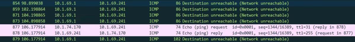

这个是抓包的报文 有回包 还是不能通信

  是是不是核心交换机把S7报文当成了网络攻击,然后自动阻断了发送报文的节点发送报文。 S7报文采用固定的102端口

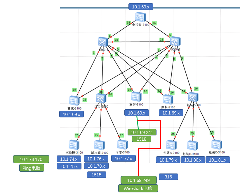

看地址是三层转发,查下沿途是否来回表项都没问题,然后做下流统丢在哪个节点。

这只是说明你电脑回包了但是沿途设备可能丢了,还是做流通看下回包哪个设备没有发
