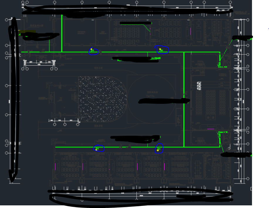

我这一次部署无线有几十台ap,一台小贝ac,然后AP型号是WAP722S-W2,对每个AP都配置了信道和功率,功率已经调到最大了。
该场景是一个学校场景,现在因为业主方反馈房间里面信号弱,点位的分布是再走廊上面,如图上面的蓝色的位置,现在需要无线优化,要怎么操作?

1、你那个房间不小啊
2、修改AP位置,把AP移动到房间里,这是最好的方法,软件调优已经没什么可以做的了,现在是信号强度,解决信号强度,就是布点
