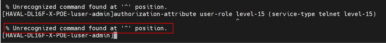

这个打印是什么原因导致?是交换机的用户权限不对吗?

一直在level-15位置报错,是否用户权限等级原因?

您好,部分设备较为低端,最高权限不是15,可以问号确定一下,如果15不行,一般都是3是最高的。
命令如下:
 authorization-attribute user-role level-3
 authorization-attribute  level-3
以上命令从上往下测试,第一条可以就不用敲第二条,如果第一条不行,则配置第二条。

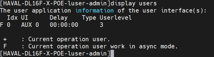

刚才查询了一下,应该现在就是level-3了,我们想在这个vlan下配置一下web登录,但是刚才的level-3也是报错
