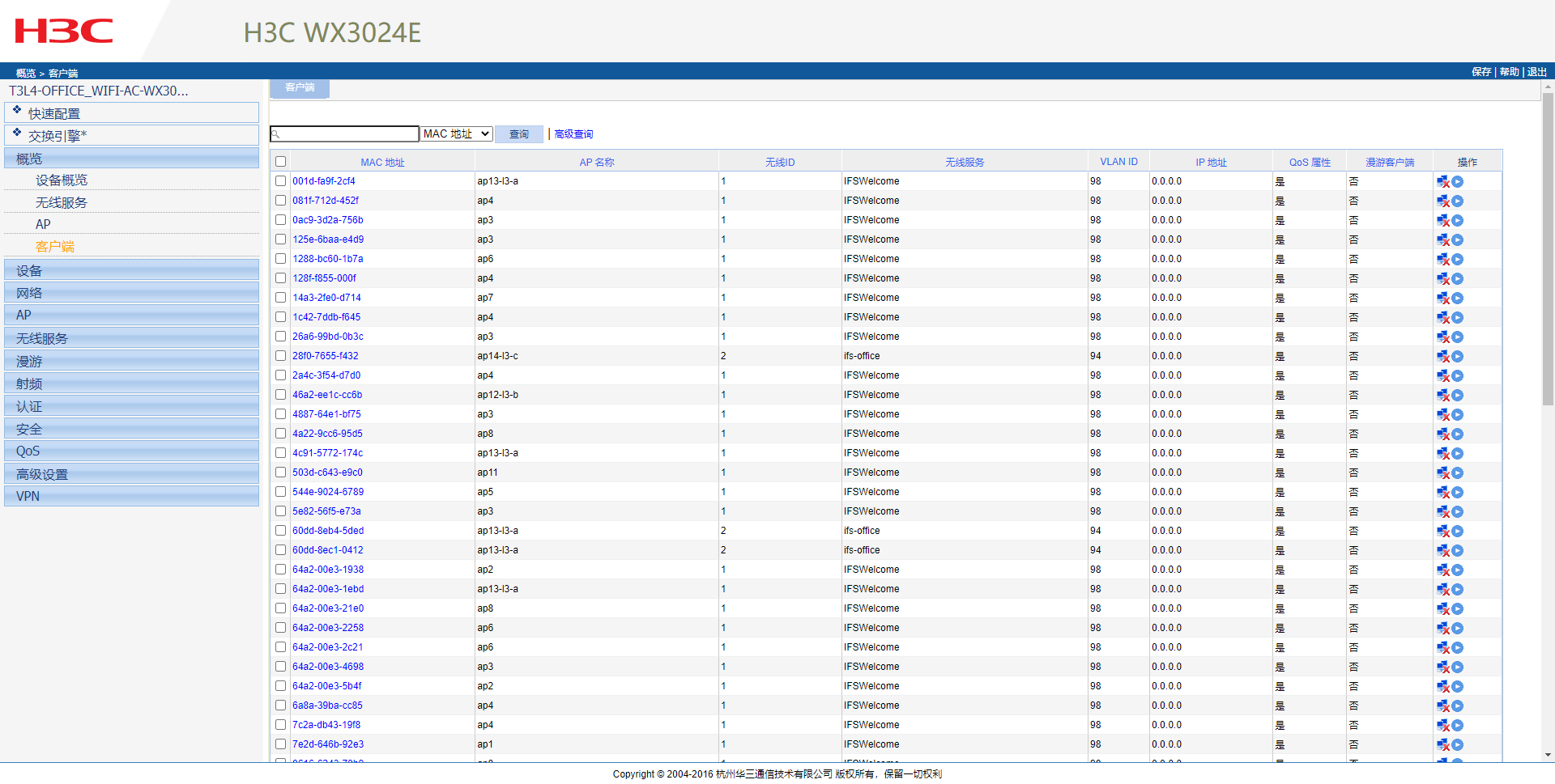

本地转发,AC旁挂在核心,DHCP在服务器,无线控制器终端IP显示0.0.0.0,请问是什么问题?
2022-09-01提问
  • 0收藏,2487浏览
本地转发,AC旁挂在核心,DHCP在服务器,网关都在核心,无线控制器终端IP显示0.0.0.0,请问是什么问题?
终端可以正常获取IP地址,可以正常上网,唯一的问题是无线控制器看到的终端地址都是0.0.0.0。

V5的AC,需要开启这两条命令AC才会学习终端的地址(默认关闭):
  wlan client learn-ipaddr enable
  arp-snooping enable

终端正常获取地址,能正常上网,那这个和交换机、AC的配置没有什么关系了,大概率是WEB端的BUG,建议:
一、在命令行输入display wlan client,确定命令行显示的地址是不是正常的
二、如果命令行正常,WEB不正常,建议升级无线控制器版本至最新版本,再次使用命令行和WEB对比
三、如果升级至最新版本之后仍是WEB显示异常,命令行正常,建议拨打400升级问题处理
0.0.0.0只是交换机识别的问题,一般是做了准入,才会精准识别client端IP地址
