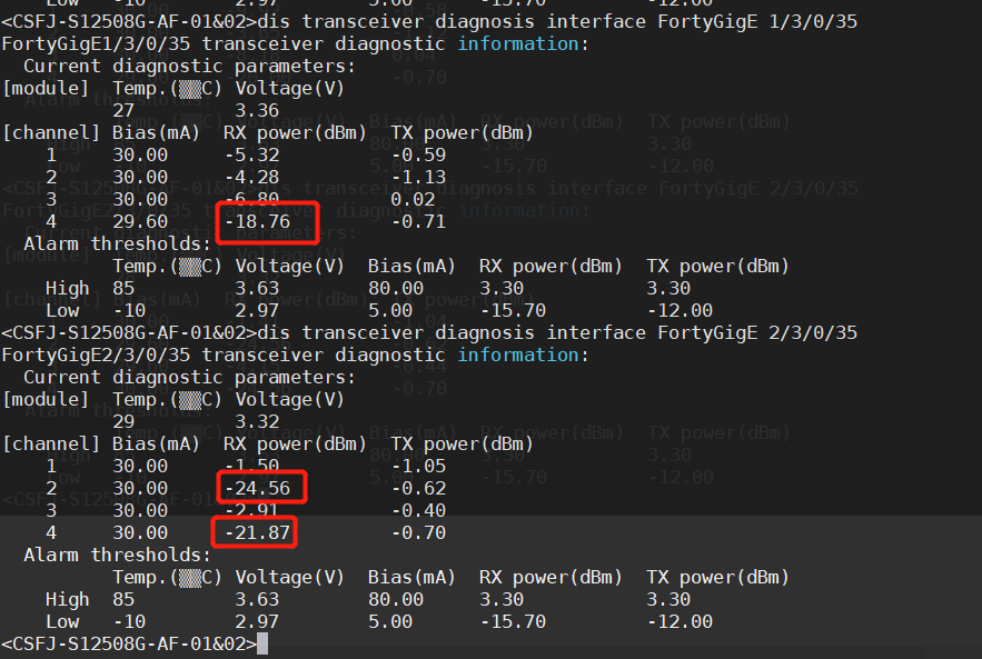

这种该怎么解决
这个是rx,收光弱,需要检查对端
对端是堆叠的设备
zhiliao_zl 发表时间:2022-09-01 更多>>
对端是堆叠的设备
40g其实内部通道也是4个10g,可以先换光纤,不行再换模块
尝试擦拭激光器接头,不能好转的话,就是光模块内部的问题。
