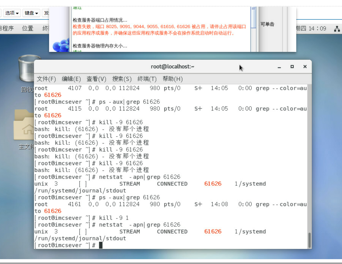

部署环境是官网的H3linux-iso那个,部署完之后安装imc提示说有服务器端口被占用,如图所示,于是我就去百度查看如果关闭这些端口的进程,查看了8025,9091,9044,9055,61616这几个端口都没有看到有相关的进程,查看61626端口时看到有进程,查看的进程是1(大概是,我也不确定)。然后想杀掉1这个进程,执行命令之后,再看61626这个端口的利用,还是能看到,如下图所示,想问一下这是什么情况,没弄过linux,求大佬解惑,感谢感谢。

1、检查服务情况,输入如下命令
netstat -tulnp
2、根据上面找到的端口查看进程:
lsof -i:port
port就是具体的某个端口
3、你截图上面的4115才是进程号,你kill错了
