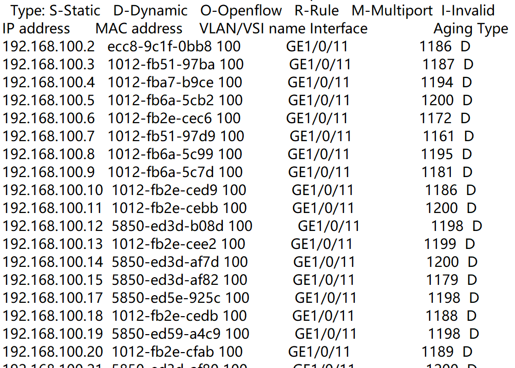

我在核心交换机上配置了access接口,因为下面连接的是傻瓜交换机,配置vlan 1,vlan2,vlan3,vlan20,vlan100的access接口各两个,现在线路连接上去,发现vlan100的网段,在ARP表中有显示,但是在核心上面ping不通下面,其他网段都可以。
我认为核心交换机没有问题,下面接入的问题,本次设备只要一台核心交换机需要配置,接入设备不是我们的,不知道接入的情况。
但是如果需要排查的话,这需要怎么进行排查?

ARP表信息

您好,您给stp edged-port关了试试呢
好的,我试试,可以知道什么理由吗?
zhiliao_CIwmT0 发表时间:2022-09-01 更多>>
好的,我试试,可以知道什么理由吗?
zhiliao_4G3zkj 知了小白
不知道哇
1、去客户端上看下防火墙有没有关
2、实在不行就在终端PC上抓包,看下有没有ICMP的报文到达设备
