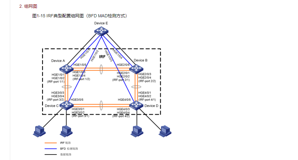

HCL 四台交换机,做IRF堆叠不成功
HCL 四台交换机 irf member 1  irf member 2  irf member 3  irf member 4,做IRF堆叠不成功,有大佬给个参考嘛

2. 组网图
图1-15 IRF典型配置组网图(BFD MAD检测方式)
3. 配置思路
·     Device A处于局域网的汇聚层,为了将汇聚层的转发能力提高三倍,需要另外增加三台设备Device B、Device C和Device D。
·     鉴于IRF技术具有管理简便、网络扩展能力强、可靠性高等优点,所以本例使用IRF技术构建网络汇聚层(即在四台设备上配置IRF功能),每台成员设备与上层设备Device E之间均有一条上行链路连接。
·     为了防止IRF链路故障导致IRF分裂,网络中存在两个配置冲突的IRF,需要启用MAD检测功能。本例中我们采用BFD MAD检测方式来监测IRF的状态,并使用成员设备与上层设备间的专用链路传递BFD MAD报文。

(5)     Device C将自动重启,加入Device A和Device B已经形成的IRF。
(6)     配置Device D
# 将Device D的成员编号配置为4,并重启设备使新编号生效。
<Sysname> system-view
[Sysname] irf member 1 renumber 4
Renumbering the member ID may result in configuration change or loss. Continue? [Y/N]:y
[Sysname] quit
<Sysname> reboot
#根据图1-14选定IRF物理端口并进行物理连线。
# 重新登录到设备,关闭选定的所有IRF物理端口。
[Sysname] interface range hundredgige 4/0/1 to hundredgige 4/0/4
[Sysname-if-range] shutdown
[Sysname-if-range] quit
# 配置IRF端口4/1,并将它与物理端口HundredGigE4/0/1和HundredGigE4/0/2绑定。
[Sysname] irf-port 4/1
[Sysname-irf-port4/1] port group interface hundredgige 4/0/1
[Sysname-irf-port4/1] port group interface hundredgige 4/0/2
[Sysname-irf-port4/1] quit
# 配置IRF端口4/2,并将它与物理端口HundredGigE4/0/3和HundredGigE4/0/4绑定。
[Sysname] irf-port 4/2
[Sysname-irf-port4/2] port group interface hundredgige 4/0/3
[Sysname-irf-port4/2] port group interface hundredgige 4/0/4
[Sysname-irf-port4/2] quit
# 开启HundredGigE4/0/1~HundredGigE4/0/4端口,并保存配置。
[Sysname-if-range] undo shutdown
[Sysname] save
# 激活IRF端口下的配置。
[Sysname] irf-port-configuration active
(7)     Device D将自动重启,加入Device A、Device B和Device C已经形成的IRF。
(8)     配置LACP MAD
# 设置IRF域编号为1。
[Sysname] irf domain 1
# 创建一个动态聚合接口,并使能LACP MAD检测功能。
[Sysname] interface bridge-aggregation 2
[Sysname-Bridge-Aggregation2] link-aggregation mode dynamic
[Sysname-Bridge-Aggregation2] mad enable
You need to assign a domain ID (range: 0-4294967295)
[Current domain ID is: 1]:
The assigned domain ID is: 1
[Sysname-Bridge-Aggregation2] quit
# 在聚合接口中添加成员端口HundredGigE1/0/5、HundredGigE2/0/5、HundredGigE3/0/5和HundredGigE4/0/5,用于Device A和Device B实现LACP MAD检测。
[Sysname] interface range hundredgige 1/0/5 hundredgige 2/0/5 hundredgige 3/0/5 hundredgige 4/0/5
[Sysname-if-range] port link-aggregation group 2
(9)     配置中间设备Device E
Device E作为中间设备来转发、处理LACP协议报文,协助IRF中的四台成员设备进行多Active检测。从节约成本的角度考虑,使用一台支持LACP协议扩展功能的交换机即可。
注意
如果中间设备是一个IRF系统,则必须通过配置确保其IRF域编号与被检测的IRF系统不同。
# 创建一个动态聚合接口。
# 在聚合接口中添加成员端口HundredGigE1/0/1~HundredGigE1/0/4,用于帮助LACP MAD检测。
[Sysname] interface range hundredgige 1/0/1 to hundredgige 1/0/4
