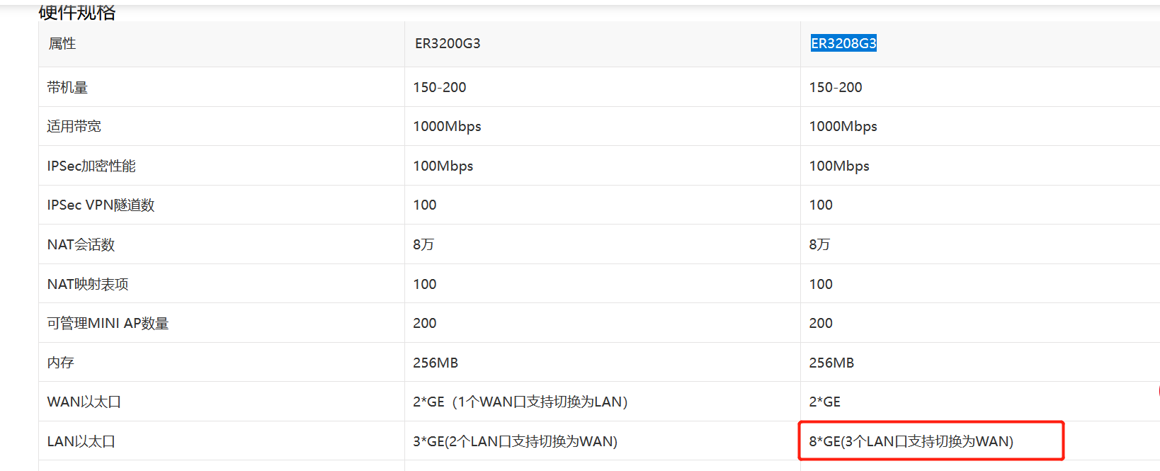

https://www.h3c.com/cn/Products_And_Solution/InterConnect/Products/Routers/Products/Enterprise/ER/ER3200G3/
看看这个型号
可以管理ax51吗

可以管理ax51吗
zhiliao_8oBQqN 发表时间:2022-09-01
您好,ERG2和ERG3系列都可以
但是需要注意的是根据环境进行选择
具体的型号建议和当地办事处或者400确认
1、AP可搭配H3C Mini系列无线管理器或GR系列路由器进行集中管理
2、如果有五条宽带,建议还是上专业的MSR路由器或者防火墙,内网旁挂AC
