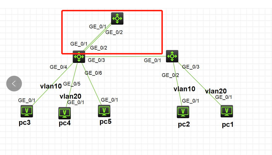

我想到了一个场景:就是二层和三层交换机之间,如果只用1条网线来承载所有vlan流量,会有链路瓶颈吧。但是如果多对多连接呢,会形成环路吗?比如如果交换机之间两根网线互联的情况。甚至最极端的情况就是1个vlan接一个三层交换机端口,这样就是有多少vlan就连多少网线到三层交换机。
或者说能否1条网线上承载某几个vlan,另一条网线承载另外几个vlan,增加了链路负载能力,
1、做了链路聚合就不会环路
2、如果没做链路聚合,STP会自动阻断其中一根线

1.比如你图中这个场景,两条线上如果都是vlan1,那么vlan1就形成了环路,而vlan2-4094没有环路,因为链路上不会通过它们的数据帧
2.如果一条链路走vlan1到2048,一条链路走2049到4094,则不存在环路,理由同1
我是这么配置的,我现在让GE_0/1配置为access,单独走vlan10的数据;然后GE_0/2配置为trunk,走vlan1和vlan20的数据;但是我vlan10的终端可以ping通网关,vlan20和vlan1的ping不通网关,就好像1条链路没通一样;神奇的是,如果我将vlan10的网关直接配置为route三层口,然后配置ip,这样就都通了,但是如果我将vlan10的网关通过vlanif虚拟接口来配置ip,vlan20和vlan1就不通网关,不知道什么原因
