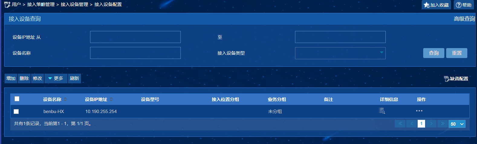

核心交换机型号为7503X,现在结合IMC做portal认证,按照7503X的那个配置知道进行配置,配置完成后,发现设备获取地址后无法弹出界面也不能上网,之后删除了网关上的可跨三层方式的Portal认证命令:portal enable method layer3,设备获得地址并且可以上网,但是很明显portal认证没有生效,因为认证服务器的地址和portal认证用户是在同一个地址段,估计不是因为删除了三层方式认证的原因,最后看了一下接入设备,发现接入设备是灰色的,如图
这是因为和他没有连通的原因吗?,但是不应该呀,他是服务器(imc)的网关核心,不应该不通的呀,还是说需要管理了这个设备之后才能正常进行认证呢?imc没有可以纳管设备的授权。两边的共享密钥肯定是没有问题的,还有什么原因让这个接入设备不通嘛?谢谢各位大佬!
粉丝:7人 关注:0人
imc没有纳管授权了
