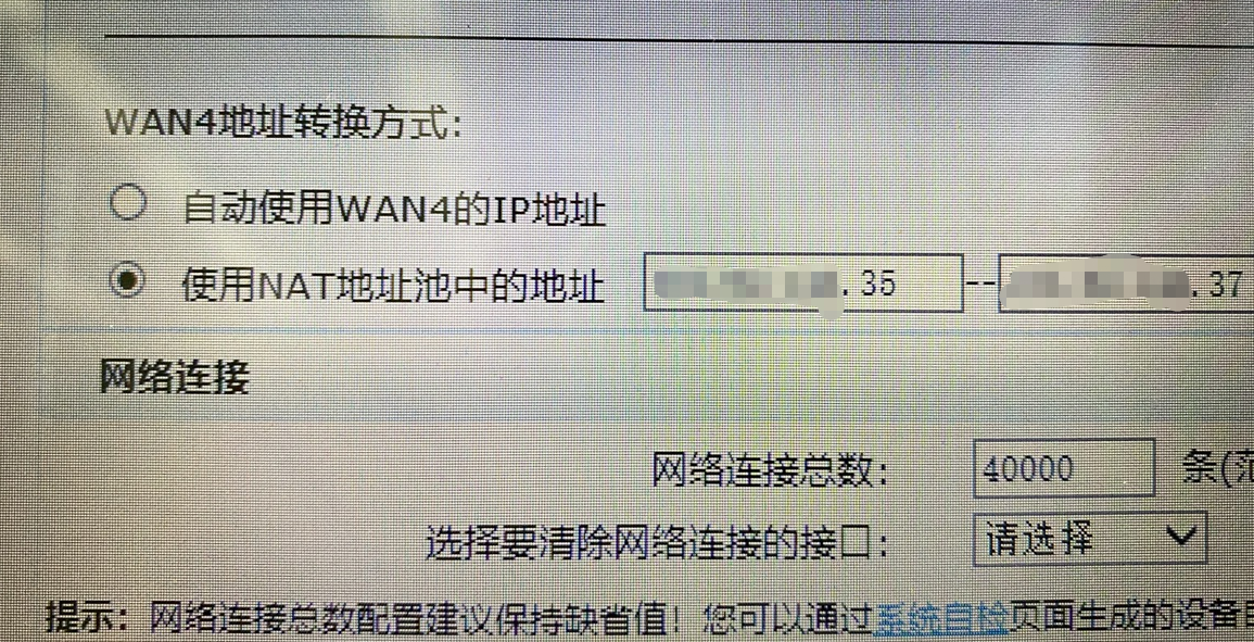

zhiliao_NfBYeP 知了小白
1,如图所示。我的版本确实是可以通过设置变成,4-5WAN口的设备。
2,另外使用一对一nat,会造成一个内网服务器消耗一个公网IP。如果采用一对一nat,wan口地址如何填写?直接填写公网IP其中一个?
例如wan口180.60100.101
一对一NAT配置
172.16.250.250   180.60100.102
192.168.6.100         180.60100.103
172.17.17.100          180.60100.104
那下图设置作用是什么?
3,如果采用虚拟服务器端口映射方法,是不是公网只能使用其中一个wan口IP?
例如wan1口180.60100.101,设置若干个虚拟服务器端口映射,那内部所有服务器公网ip都是对应180.60100.101  ??
如果内网某台服务器要使用180.60100.102 ,接着在wan2口设置这个ip,设置端口映射?
