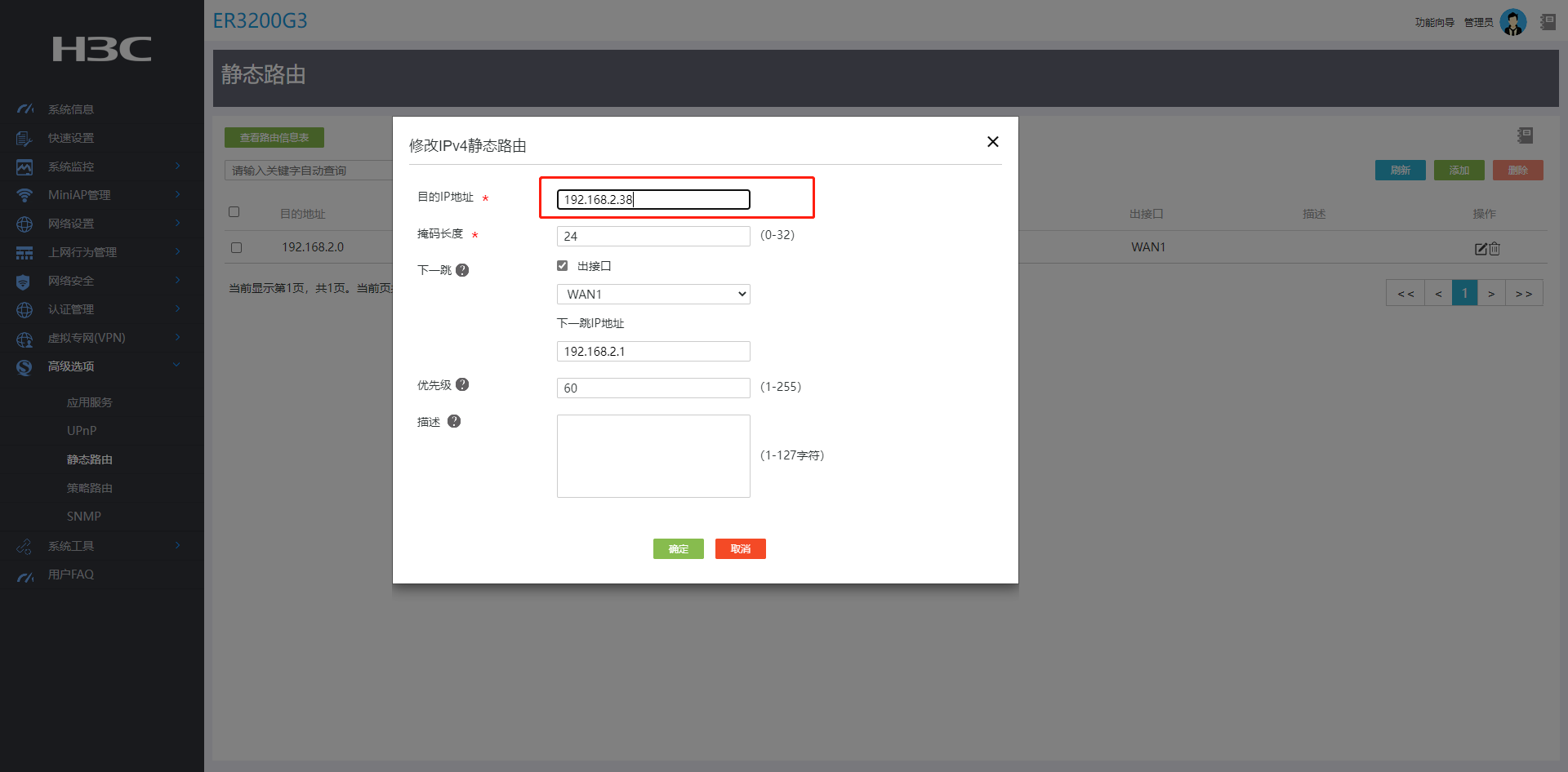

设置目的IP位192.168.2.38,点击保存后,目的IP变为192.168.2.0
粉丝:9人 关注:0人
正常的,系统自动根据地址和掩码计算出一个网段

我这样保存了还是访问不了192.168.2.38上的网页,请问怎么搞
zhiliao_s6BX3f 发表时间:2022-09-02

不对啊,你这个路由写的,目的地址是2网段,下一跳是2.1,这个路由没有意义啊,2.1是在什么设备上?

2.1是另一台电脑的网关地址

目的地址我要的是2.38,但是保存了就变成了2.0

下一跳不应该是内网口吗不是WAN 口
因为你的掩码是24,你如果要配置基于主机的路由,需要把掩码改成32
这个是正常的现象,因为子网掩码是24位的,所以在配置默认路由的时候会自动计算并修改成为0
如果是要指向到特定的主机,建议配置为32位的掩码。
