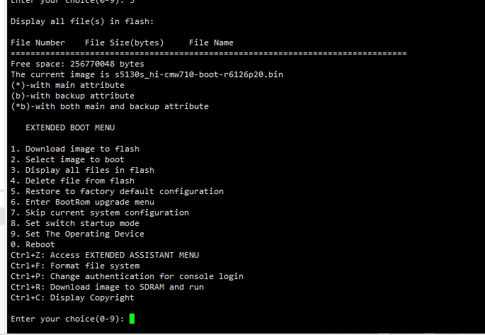

S5130-52P-HI   通过xshell 上传.ipe,但是上传完以后没有提示设置属性,上传完成后显示有该文件但是开机还是自动进入Ctrl B的画面

没上传成功吧,all file里面没有文件,如果上传不了,可能flash故障了,就得换了
有呀,有个bin

少了system的bin文件,重新操作一下吧
选择2,选择启动文件
由于已经进入到了bootware了,因此不要直接上传IPE文件。
先在本地解压IPE文件,这时候会看到BIN文件,然后将BIN文件上传到交换机内,最后在重新引导。
另外需要确认该版本文件是否适配这个型号的交换机。
