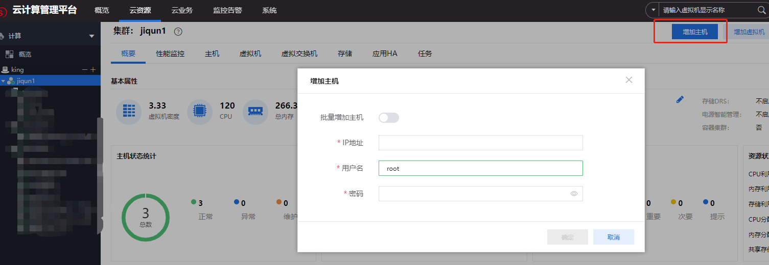

原来有一套正在使用CAS平台,现采购了一台4900G3服务器,想要安装CAS平台并加入到原有的CAS平台里面,以达到拓展存储池的目的。该怎么操作,官网安装CAS的文档加密了,普通用户看不了。

正常安装CAS,在CAS管理平台上对应的集群里,添加主机即可;主机添加成功后进行虚拟交换机,存储池相关配置。

CAS安装手册应该还能看吧?把CAS系统装好,界面点增加主机,输入后台用户名密码就行。
另外,扩容CAS主机只能扩展计算资源,我看你说目的是扩展存储池,要专门扩容存储空间吧

在新的R4900G3服务器上面安装CAS,装CVK,然后在CVM的集群上面添加CVK就可以了。
CVK添加正常后在进行虚拟交换机、存储的设置。
