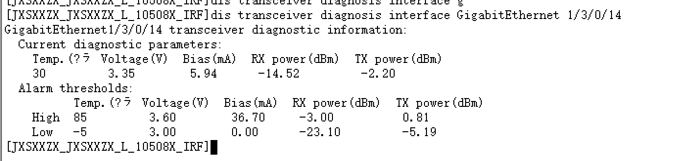

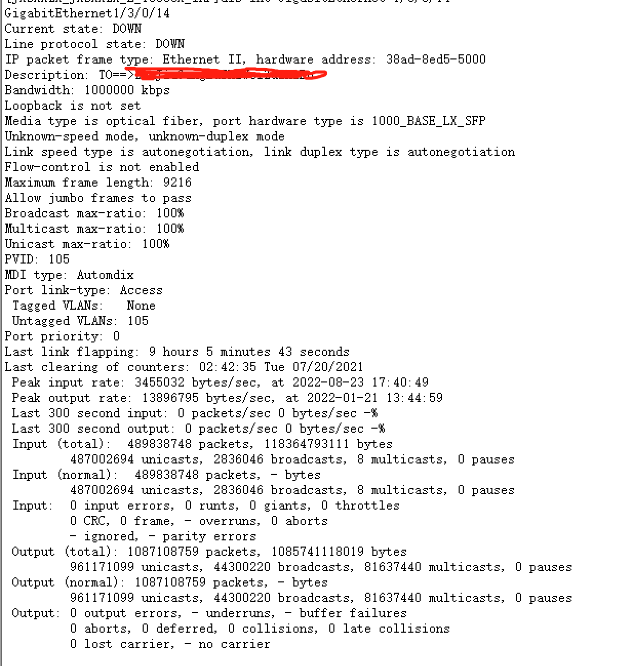

H3C 10508交换机某端口DOWN,但是dis transceiver diagnostic 光功率显示正常,插拔无效。。。这是为什么

你好,光口的自协商能力稍微差些,看你使用的是千兆的模块,可以先把模块拔下来,然后执行:
sys
inter g1/3/0/14
speed 1000
dup full
然后再把模块插上去测试下,另外其实光功率稍微有点低。
谢谢。。试了没用

对端模块的工作状态是什么样的?dis transceiver diagnostic
如果万兆接口插千兆模块的话,在接口下强制速率 speed 1000
强制双工模式 强制为全双工,强制完会正常
