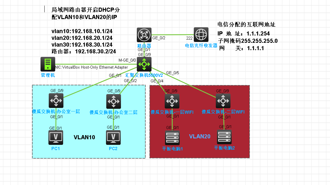

听大家的意见,重新规划了网络,办公室一层二层有线网络单独一个vlan,单独一个网段,vlan10 :192.168.10.0 24,办公室一层和二层的无线网络单独一个vlan,单独一个网络,vlan20 :192.168.20.0 24,然后在vlan30在交换机9口上,与路由器连接。交换机上启用DHCP分配vlan10和vlan20的地址。大家帮我看看,我配置的对不对啊?

这样配置,g1/0/9接口不用trunk吗?也不用设置nat吗?
还有就是,我路由器该怎么配置啊?路由器与交换机连接的接口我配置了ip192.168.30.2 24
然后ge0/2接口是与电信设备连接的,他给的地址是1.1.1.254 /24 网关是1.1.1.1  DNS是8.8.8.8

这样配置没问题,9口划分到vlan30就和路由器通了
路由器写 192.168.20.1 24 192.168.30.1  和 192.168.10.1 24 192.168.30.1两个路由  以及上网路由  正常配置上网就完成了
交换机上ip route-static 0.0.0.0 0.0.0.0 1.1.1.254 这样不行吧?
路由器上是不是要
int ge0/2
nat outbound
这样呢?
根据组网的情况和问题,路由器与交换机是双链路的互联,建议使用链路聚合的方式。
交换机的1/0/9端口不需要配置NAT。
路由器与交换机的互联采用三层,同时相互指向或发布路由就可以了。
路由器上面接入外网需要配置的要点如下,请参考:
1、配置上网接入,比如PPPOE\DHCP\静态IP
2、配置默认路由指向到外网。
3、路由器与外网的接口需要开启NAT,参考命令如下:
int gi 0/2
nat outbound
