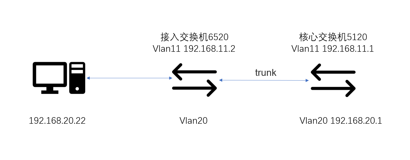

问题1.ping接入交换机的IP和核心交换机有没有关系?毕竟是垮了vlan。
问题2.电脑和接入网络大约有1%的包延迟很大(200ms以上),这是接入交换机的问题还是核心的问题呢??
现有一台核心交换机(有点老了),后来又买了一个新的当接入用,交换机的管理vlan是11,跑业务的是vlan20,网关都配置在核心交换机上,电脑插在接入交换机上,ping接入交换机管理IP(192.168.11.2),偶尔延迟很大(大约为1%)200ms以上。
跨三层是需要经过网关的,所以是需要经过网关的
可以tracert跟踪下路由,然后上个监控,监控下主干链路的带宽利用率,你这个200ms延迟确实有点大,这个延迟是中美两国之间的延迟
lilili 九段
粉丝:18人 关注:0人
网络设备都有ping保护,ping设备的延时不代表实际网络延时,建议两台电脑之间互ping测试
