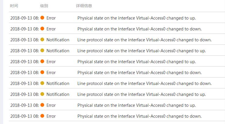

后台改成web以后,总是断网,日志如下
需要更改哪里解决这个问题吗?
你这个日志是哪里看到的?这个是VA口,是设备作为L2TP LNS或者PPPoE server的时候才会有的接口,你的这个日志是从MSR3610上看到的吗?这个跟你断网应该没有什么直接关系。
你说断网,是怎么个情况,详细说一下,是上公网上不去,还是连接自己公司的私网上不去?公网地址是怎么获取的?怎么能恢复?
