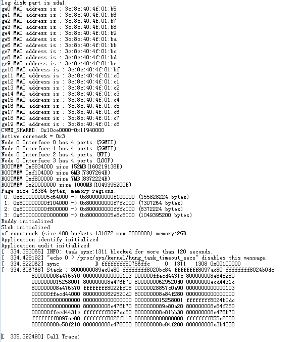

只能用这个版本H3C SecPath ACG1000-IMW110-R6609P06,升级成功了,在console下一直循环图中的信息
空白一片 发表时间:2022-09-04
哪个图?还是在boot界面吗 ?按0重启也会自动进入boot里面吗? 把重启界面附上来看看
xiaoyu 发表时间:2022-09-04
已经上传图片,谢谢
这情况,只能考虑硬件问题的可能了
回复xiaoyu:
恢复了,,断电启动就可以了,谢谢
那就好,不客气
