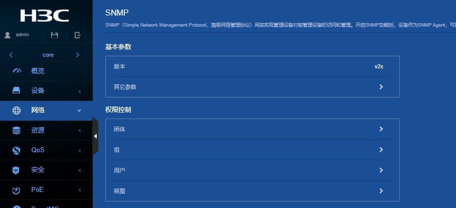

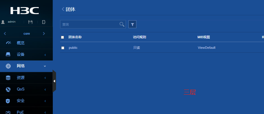

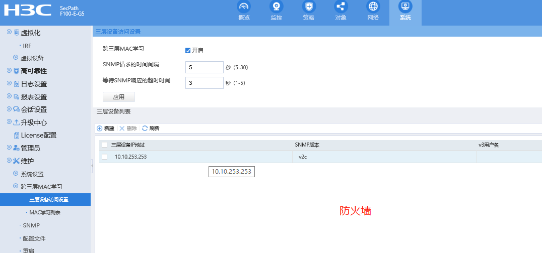

防火墙、三层交换机均已开启SNMP功能,但是防火墙上面还是无法学习到三层交换机上的ARP列表
防火墙-三层交换机-接入交换机

看看防火墙是不是local到对应连接交换机接口所在安全域的域间策略放通了没 ?
天高夜静 知了小白
粉丝:2人 关注:0人
真的就是local-trust策略的问题,放通后MAC地址就上来了
