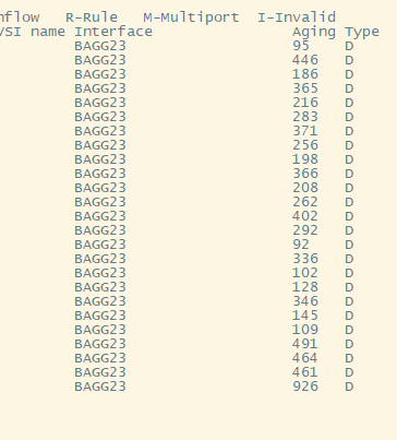

up down的接口是5口和6口,压缩文件里有接口信息,麻烦大佬看下。还有就是我想查看接在5口监控的ip地址,但是我dis arp 虽然可以看到ip,但ip对应的接口都是是聚合组的,请问有没有可以查看具体接口下接入终端ip的命令呢
1、dis arp只有网关在这台设备的时候才能查看,或者有同网段的IP地址才能查看
2、从附件日志看,像是终端的问题
因为你的日志里只有物理接口updown,如果是系统本身引起的,比如STP,会有STP对应的消息

我也觉得是终端的问题。。。给他重新换了两个端口测试下。那还有什么别的命令看接口地址呢。。

没了,接口基本就是日志、配置,剩下的只能dis diag
