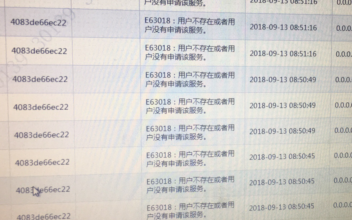

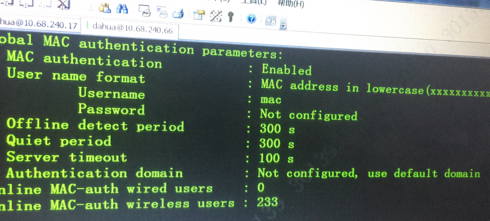

为了防止不在MAC认证白名单中的用户不断尝试认证,而影响服务器性能,AC上配置了mac-authentication timer quiet 300。如下图
但是在iMC认证失败日志里面查看到不在白名单的mac地址仍然不断的尝试认证,时间间隔不是配置的5分钟,如下图,是否设备上的配置没有生效

从IMC的反馈来看像是没有生效,建议在AC上debug或者抓包看一下。
请问需要开哪些debug 开关?
红色月光 发表时间:2018-09-13 更多>>
请问需要开哪些debug 开关?
余sir 八段
粉丝:31人 关注:0人
比较怀疑V7的这个功能
skylar 九段
粉丝:47人 关注:0人
AC 上debug或抓包明确一下现象
