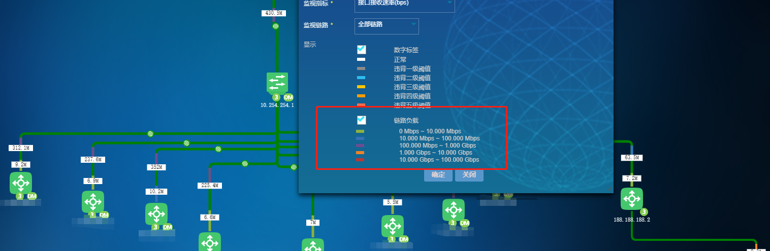

线路速率对应的颜色能否更改,现在都是万兆链路,速度基本上几百兆,动不动就是红色橙色,看起来像在告警。想改成5千兆以下都是绿色
粉丝:3人 关注:0人
这个是预置的,无法更改
  • 流量拓扑使用全局阈值配置。监控链路实际的一些数据。
可以到右上角高级设置里面看下能否修改。
 高级设置
