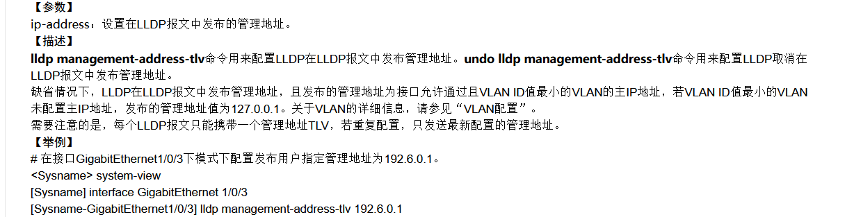

上述
全局去使能再使能lldp
还是不显示的话可以参考:
有些设备可以将本身的vlan接口地址设置成Management address,例如:
lldp global tlv-enable basic-tlv management-address-tlv interface Vlan-interface100
或者
lldp global tlv-enable basic-tlv management-address-tlv 100.100.100.100
这样在其他设备dis lldp neighbor-information verbose时就会显示ip地址了。不支持该命令的设备多数也会在对端将这个参数修改后主动将自己的management-address-tlv修改成ip地址。
