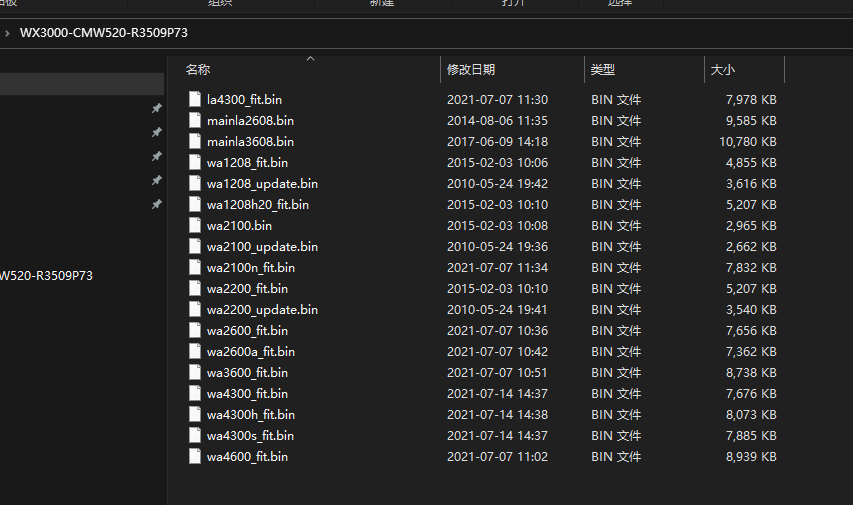

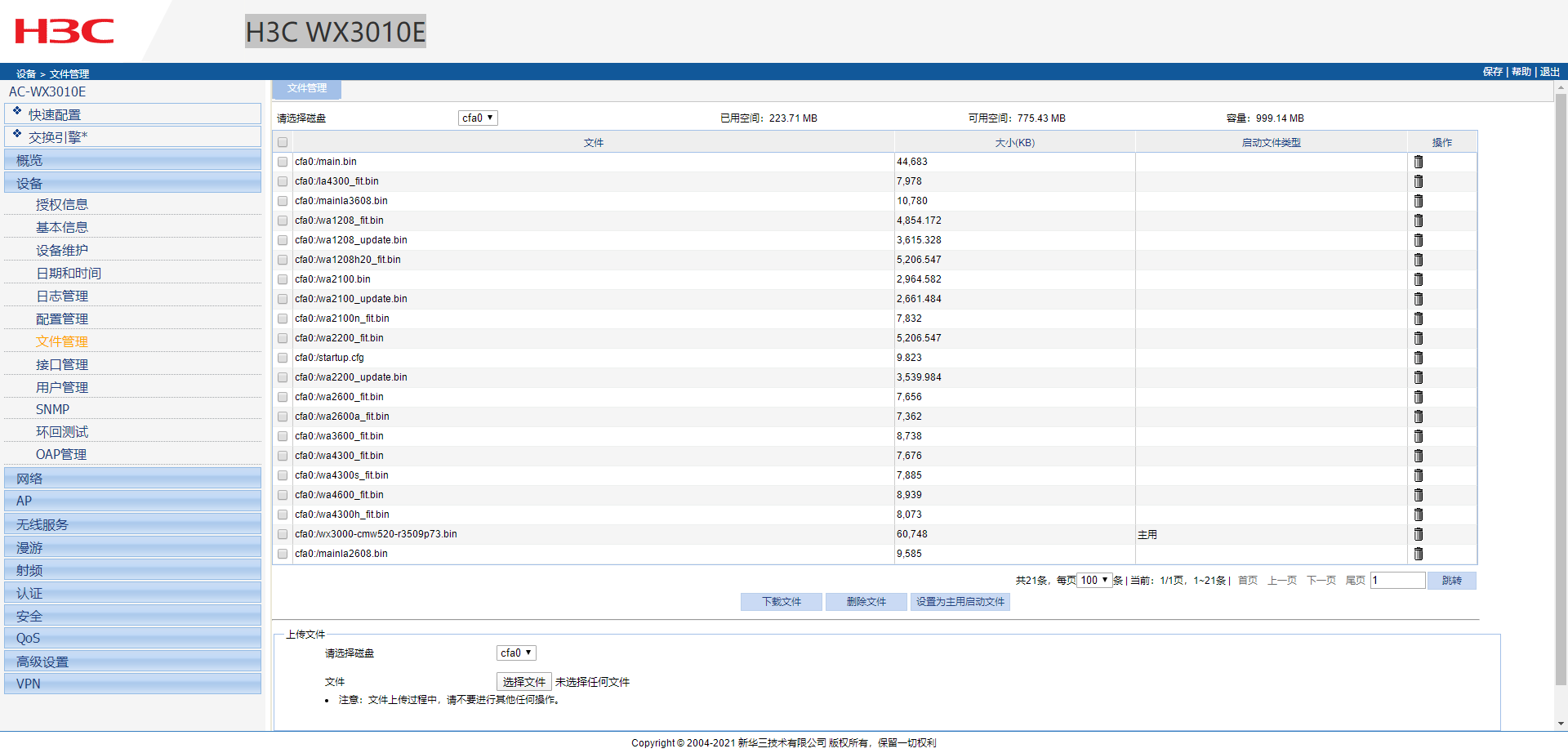

我是小白,只会用web界面的,AC我通过web界面升级到最新版了,从华三官网下的最新版的。里面也有ap的固件bin,不知道在哪里升级,然后我都上传到了文件管理里,如图所示,请问到底如何升级我连接的ap的固件到最新版呢?
我下载的固件如下图

先升级AC版本,升级完AC后,AP自动从AC下载对应软件版本
回复小白哥:
升级完AC后,dis wlan ap all,查看AP状态,到R/M状态后,证明AP升级完成,

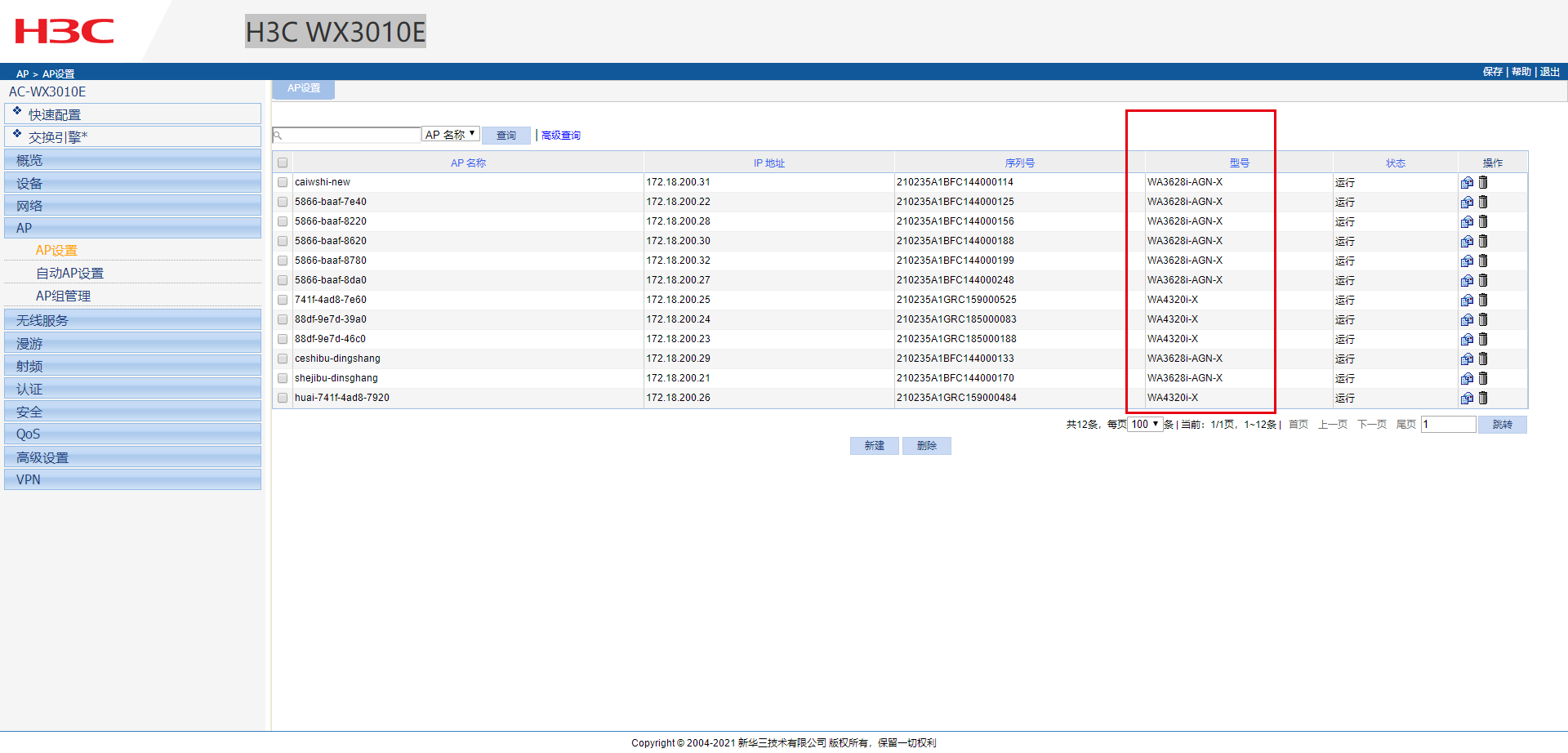

AC我是升级了,查看版本号是最新版本了,但不确定ap到底有没有从ac下载最新版升级

回复小白哥:
聆听聆听 发表时间:2022-09-05
ap只要能和ac通信,就会自动同步升级
