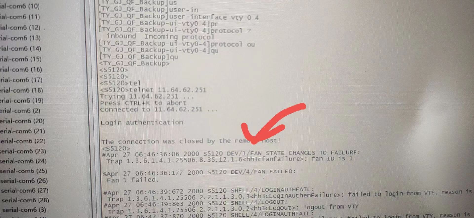

交换机telnet不通路由器,但是交换机telnet自己可以通,路由器telnet自己通,交换机和路由器互相telnet不通,而pc终端telnet交换机可以通,但是过了由于现场有运维审计堡垒机产品,利用网闸写了一条外到内通道,卡到了账号哪里,敲回车敲不下去,光标一直闪,到不了写密码哪里,堡垒机是内网网段,也是这样,但是内网pc可以正常telnet,此问题为两问题,一,交换机telnet路由器失败,但是内网pc可以telnet上去此为问题一,问题二,堡垒机与交换机属与一张网,但是telnet时,卡在了账号后,敲回车到不了密码哪里​

路由器和交换机互ping可以通?另外看是不是交换机和路由器上做了telnet 的acl
可以拼通,但是没有做acl

卡在用户名那里,网闸问题,感觉只开了一个方向
之前也就是只开一个方向的,也没有什么问题的
