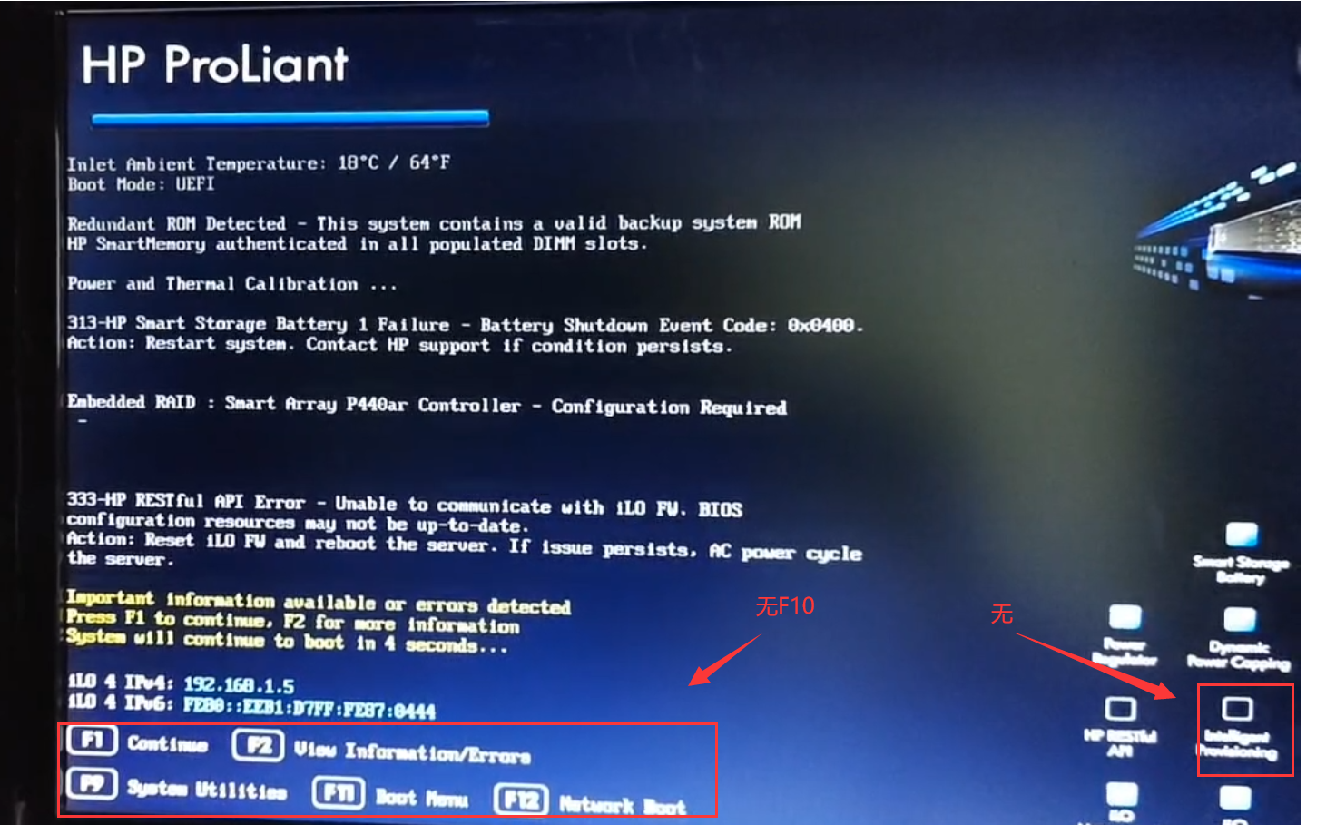

DL388 GEN9 raid 设置 (开机无F10)
2022-09-05提问
  • 1收藏,5345浏览
如截图所示,开机无F10如何是在RAID

如果在bios中开启了f10  还是无法进入的话。需要下载IP 在ilo挂载镜像重新刷新了

在bios中查看是不是F10被禁用了
尝试开启测试

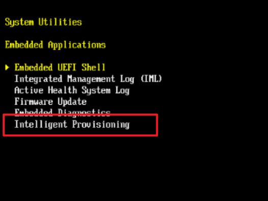

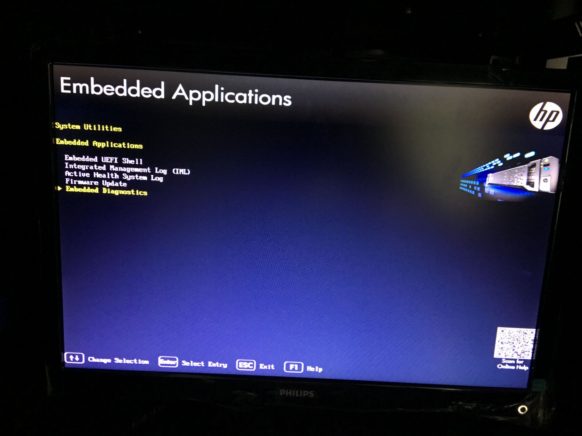

您好,我的界面没有Intelligent Provisioning ,谢谢!

先在F9里看下是不是禁用了,如果禁用了打开即可。如果是程序坏了可以按照官网文档重新刷程序,刷完还不好使就是nand芯片坏了需要更换主板。

先在blos查看是否被禁用了,如果被禁用后可以打开用就可以。如果不行 那就是里面的芯片坏了 需要用的话就要更换主板
