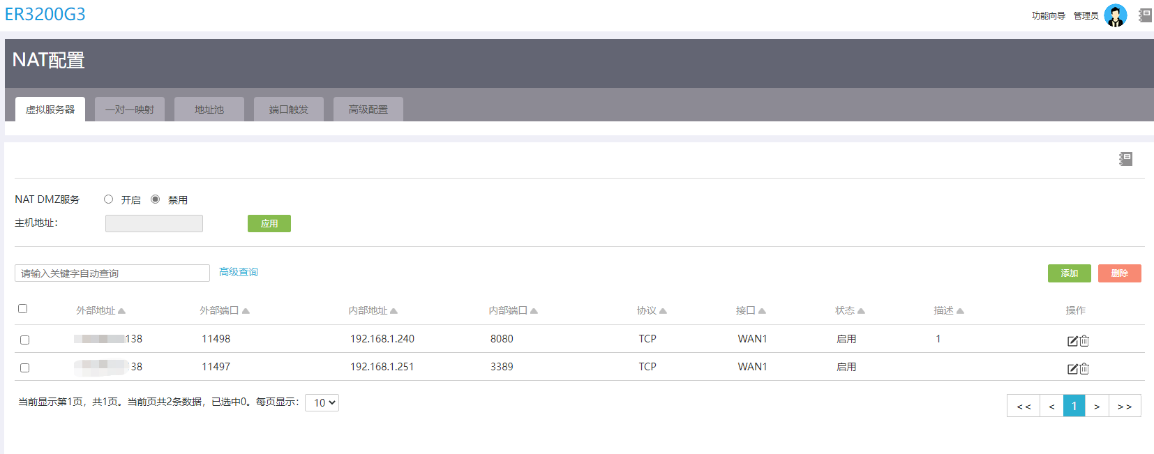

这样设置起来 外网IP+11497可以进行3389的操作,但是外网+11498 无法映射到内网的8080 打不开自己做的接口!应该怎么做,是http协议

内网打开正常吗。8080有没有被占用,端口映射做的是对的,检查看看内部IP:8080登录后复制出来,到外网将ip修改为wan口地址测试看看,可能有些端口后面的网页参数不加访问不到
感谢,应该就是这个原因吧 抱的家庭宽带
大施兄(Mason) 发表时间:2022-09-06 更多>>
内网ip打开正常,换成外网ip 在别的电脑上打不开
内网1.240做策略路由了吗?你这个使用外网ip的电脑ip是多少1.0在路由器内部的还是在路由器外部的网络,可以手机开个热点给电脑,然后测试看看
努力的小C 发表时间:2022-09-06
内网1.240没有做策略路由,刚刚有走了一圈 发现是 在自己内网中 使用外部ip 是可以成功连接,如果让朋友公司测试外部ip 都不成功 包括3389端口
在内网使用WAN口地址访问这个需要开个nat hairpin功能,在高级设置里面https://www.h3c.com/cn/d_202206/1633850_30005_0.htm
这个打开了,我让朋友公司那边 点击我提供的外网ip+端口,还是不成功
WAN口地址是不是外网访问不到,不是公网地址?
wan口的外部地址 难道被电信隐藏?
可能过了二级nat,上级可能还存在nat,这种外网就访问不到了
感谢,应该就是这个原因吧 抱的家庭宽带
粉丝:20人 关注:2人
1.确保在内网中可以正常打开对应8080端口的服务
2.建议8080的映射再添加一个UDP协议的映射
直接外部telnet看下端口是否通了,telnet可以就说明是服务器的问题了
外部telnet 11498 不通 内网telnet 8080是通的
