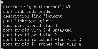

核心交换机 划了两个vlan2:192.168.1.1和vlan4:192.168.2.1 原来都是通过各自可管理的交换机连接到核心上,现在vlan2的监控地址用完了,但是还需要增加监控,我想在原来vlan2上的傻瓜交换机上使用vlan4的地址,所以在vlan2连接的核心交换机端口做了基于IP子网划分,但是做了后ping vlan4的地址时断时续,请问这可能是什么原因???这是我核心连接vlan2的端口配置

大概率是广播大导致的,其次看下是否有环路的可能?
即:当端口上未知单播、组播或广播报文中某类报文的流量大于其上限阈值时,端口将暂停转发该类报文(其它类型报文照常转发),端口处于阻塞状态,但仍会统计该类报文的流量。
当该类报文的流量小于其下限阈值时,端口将自动恢复对此类报文的转发。
shutdown:shutdown方式,即:当端口上未知单播、组播或广播报文中某类报文的流量大于其上限阈值时,端口将被关闭,系统停止转发所有报文。当该类报文的流量小于其下限
阈值时,端口状态不会自动恢复,此时可通过执行undo shutdown命令或取消端口上流量阈值的配置来恢复。
# 对GigabitEthernet1/0/1端口配置未知单播流量阈值,上限阈值为200pps、下限阈值为150pps。
<Sysname> system-view
[Sysname] interface gigabitethernet 1/0/1
[Sysname-GigabitEthernet1/0/1] storm-constrain unicast pps 200 150
# 对GigabitEthernet1/0/2端口配置广播流量阈值,上限阈值为2000kbps、下限阈值为1500kbps。
[Sysname] interface gigabitethernet 1/0/2
[Sysname-GigabitEthernet1/0/2] storm-constrain broadcast kbps 2000 1500
# 对GigabitEthernet1/0/3端口配置组播流量百分比阈值,上限为80%、下限为15%。
[Sysname] interface gigabitethernet 1/0/3
[Sysname-GigabitEthernet1/0/3] storm-constrain multicast ratio 80 15

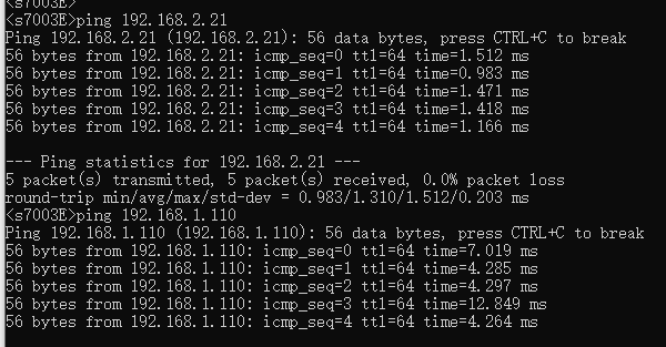

vlan2下的交换机接入一个摄像机192.168.2.21(vlan4),在核心交换机中ping 192.168.2.21正常,ping 192.168.1.*(vlan2)正常,但是vlan1的终端中ping 192.168.2.21时段时续
