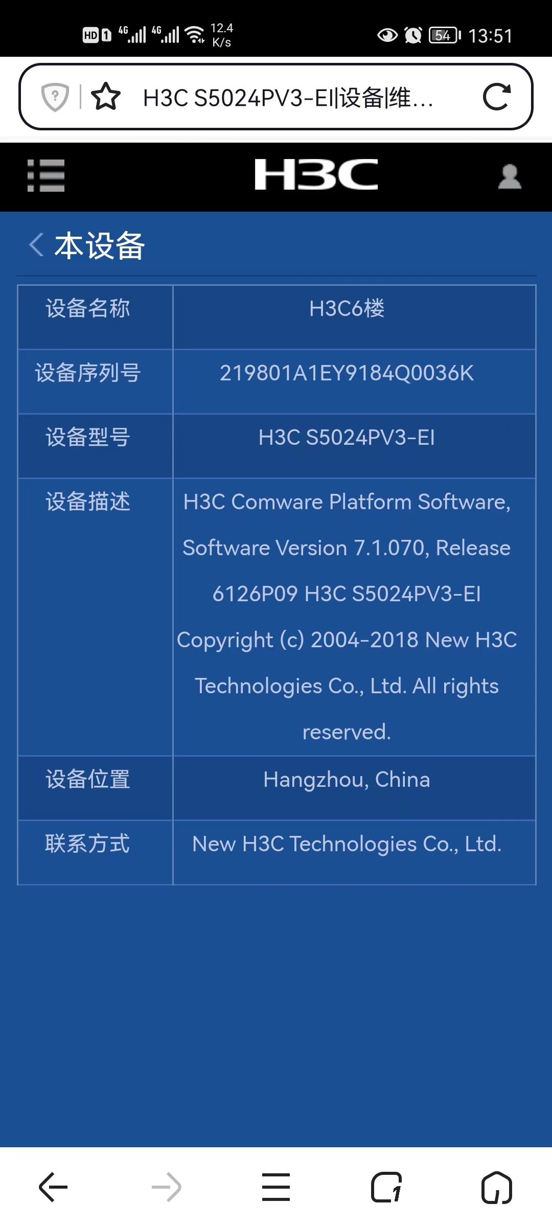

H3C S5024PV3-EI  设备获取的IP地址高达12-13秒左右,导致部分设备联网过慢
目前的版本是

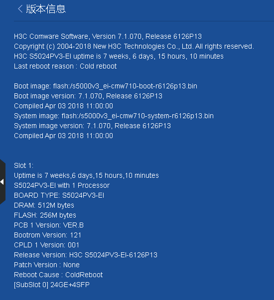

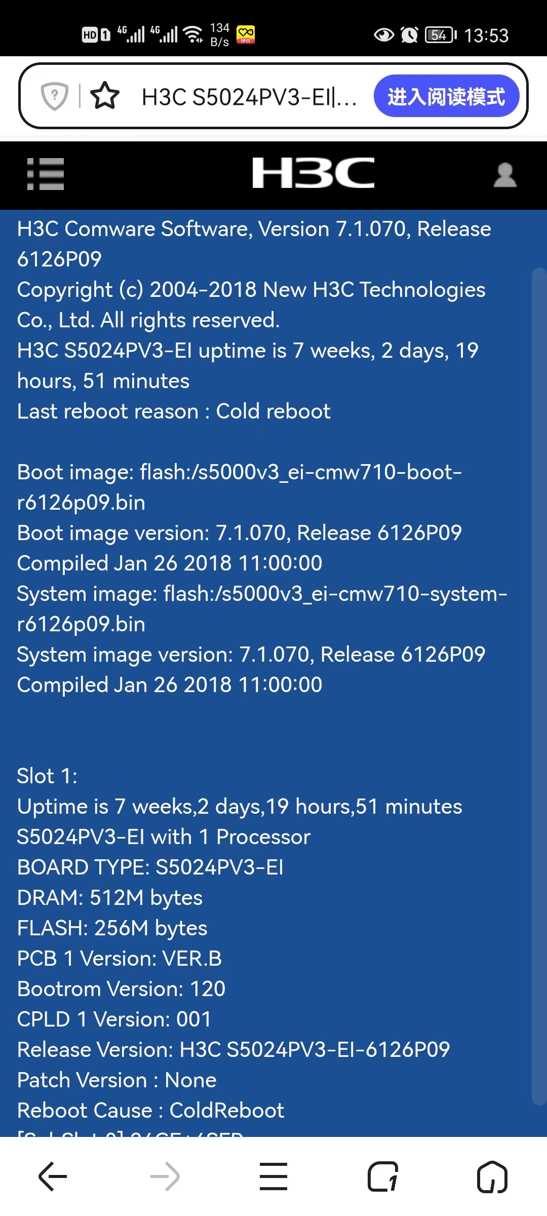

寻求一个固件版本如下图  下图的版本获取IP快
您好,链接终端的接口设置为边缘端口
edged-port enable
命令啥的 我不太会 有固件升级下就好了 都是同样的配置 就这个高版本的获取速度快 其他都是低版本的
