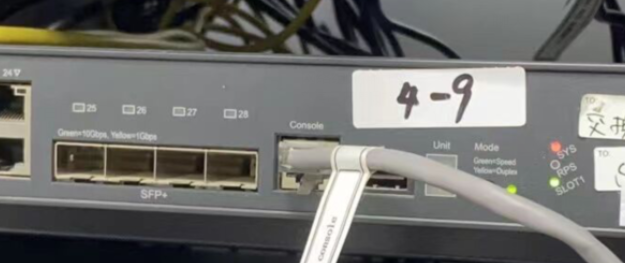

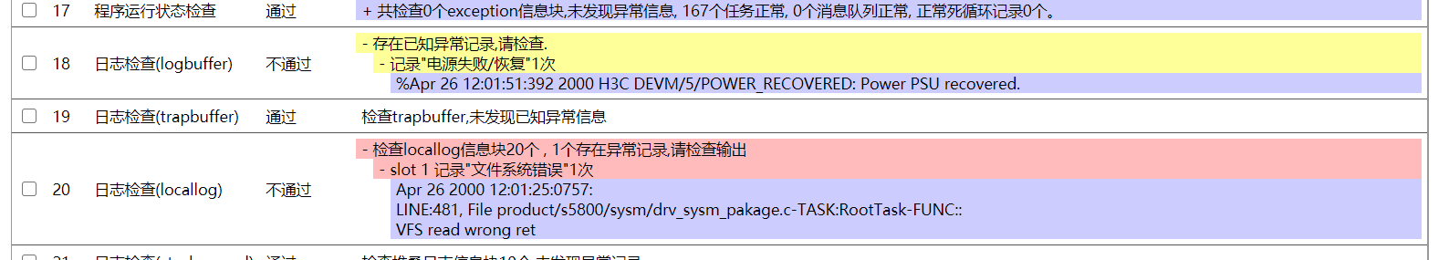

s5800-32交换机sys灯显示红色是什么问题,标杆巡检诊断显示“日志检查”不通过是什么问题?这个需要保修吗?

这个一般是设备硬件故障
诊断信息显示电源风扇检查都是通过的,
zhiliao_Jv3Skd 发表时间:2022-09-07 更多>>
风扇电源都是正常的,能看出是什么硬件故障吗?
老设备一般时间长了,电源,风扇 损耗导致的
zhiliao_YM 发表时间:2022-09-07
诊断信息显示电源风扇检查都是通过的,

系统状态指示灯
通过系统状态指示灯,能够初步判断交换机的工作状态,具体请参见表1-9。
表1-9 S5800系列以太网交换机系统状态指示灯说明
面板标识
指示灯状态
指示灯含义
SYS
绿色常亮
交换机已经正常启动
绿色闪烁(1Hz)
系统正在上电自检
红色常亮
系统上电自检失败、故障
黄色闪烁(1Hz)
部分端口上电自检失败、功能失效
灭
交换机断电
收集了诊断信息使用标杆检查只显示“日志检查”不通过,其他都是通过的,
具体是什么故障呢?
具体console看下
IT钟点工 发表时间:2022-09-07
