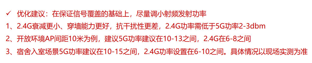

AP功率的问题吧
参考一下

1,开启频谱导航,有线使用5g
2,优化信道和功率
2.4G覆盖范围比5G大是正常的。
延迟大,要先保证信号强度,再看看有无干扰,2.4G容易受干扰影响速率。
可以配置下5G优先来辅助切换5G频段
