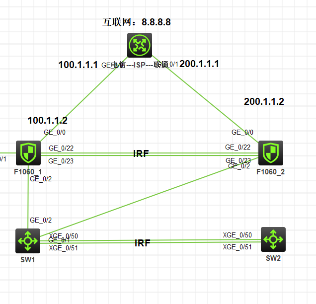

问题1:主墙1口已有地址100.1.1.1(外网地址),但是在Reth1 里也配置了地址ip address 162.30.1.1 255.255.255.0,member interface GigabitEthernet1/0/0 priority 255  优先级还是最高的,这有冲突吗?
问题2:三层交换机是如图交叉连接防火墙,还是上下直连就可以了?

1,reth口配置地址即可
2,直连聚合
1问题1:主墙1口已有地址100.1.1.1(外网地址),但是在Reth1 里也配置了地址ip address 162.30.1.1 255.255.255.0,member interface GigabitEthernet1/0/0 priority 255  优先级还是最高的,这有冲突吗?
只在reth口配置IP地址
交换机各出一个口连接防火墙,两个接口配置access即可
