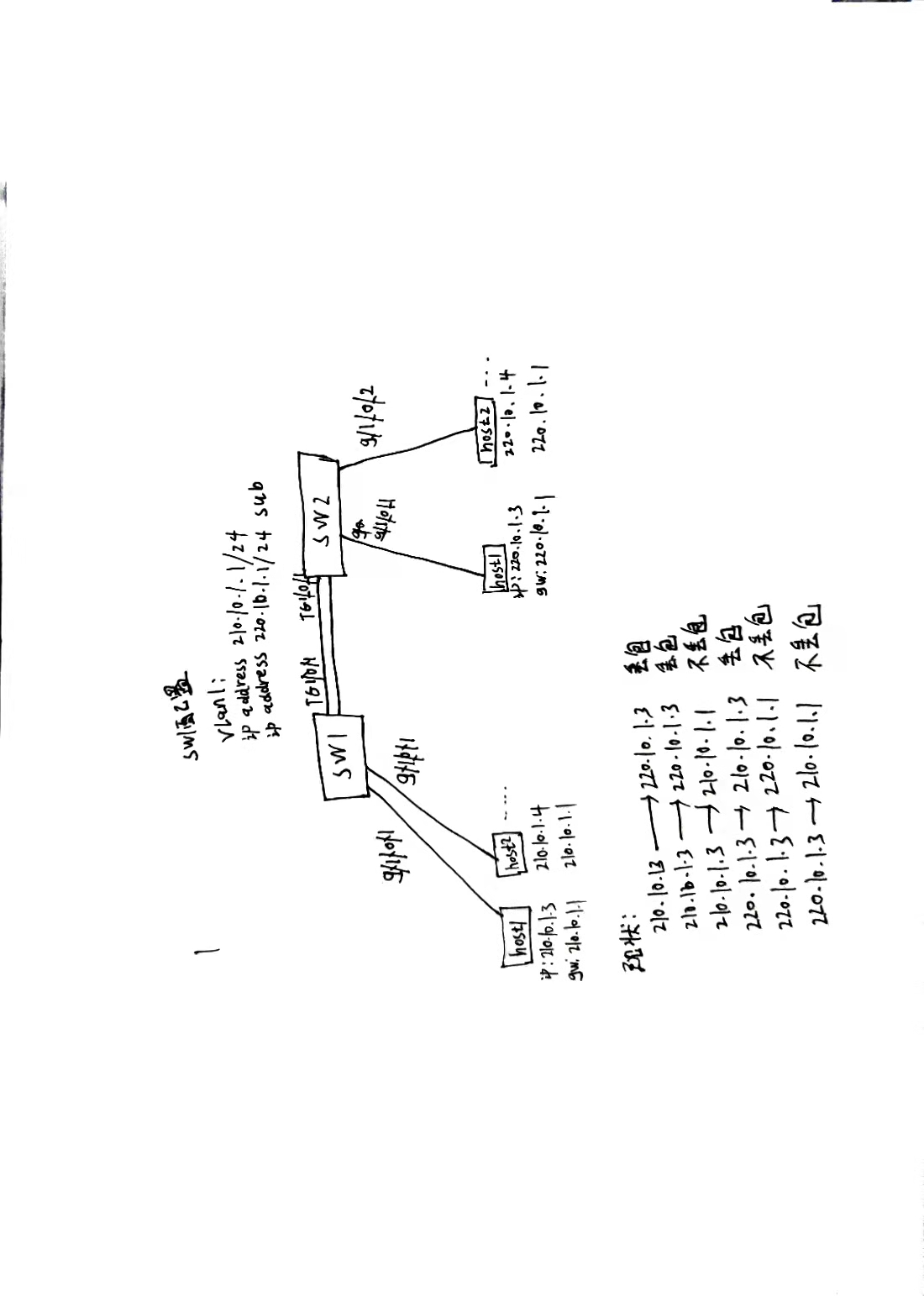

S5560X-30C-EI,两台主机Ping不通
2022-09-07提问
  • 0收藏,2425浏览
没有划分vlan,所有网口都在vlan1
聚合口模式问题
vlan1配置的模式不对吗?

SW1到SW2两根链路down掉其中一个口在PING试试
如果还丢检查网关有没有地址冲突
检查一下接口速率都正常么,有没有错报
zhiliao_sEUyB 发表时间:2022-09-08 更多>>
SW1到SW2只有一条链路,画的两条线是光纤的,一收一发,形成一条链路;网关地址应该是没有冲突的,配置之前都检查了一遍

检查一下主机配置,网关是不是配错了

标题写错了,你可以看看图
zhiliao_VFkmQU 发表时间:2022-09-07 更多>>
网关没错,网关错了就ping不通了,现在是能ping通,但是会丢包
你的标题写的是ping不通
满天星Star 发表时间:2022-09-07
回复满天星Star:
标题写错了,你可以看看图
