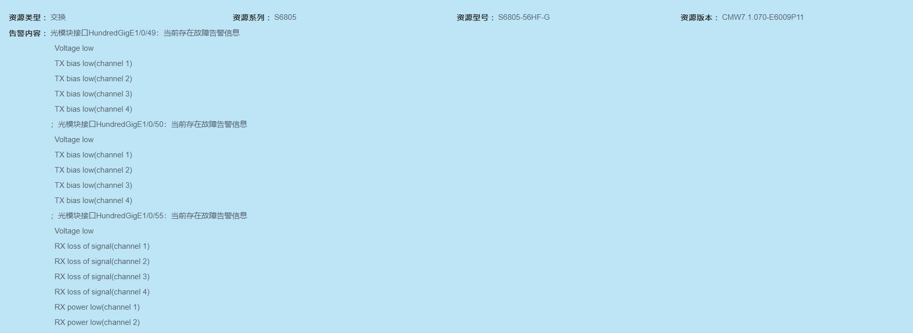

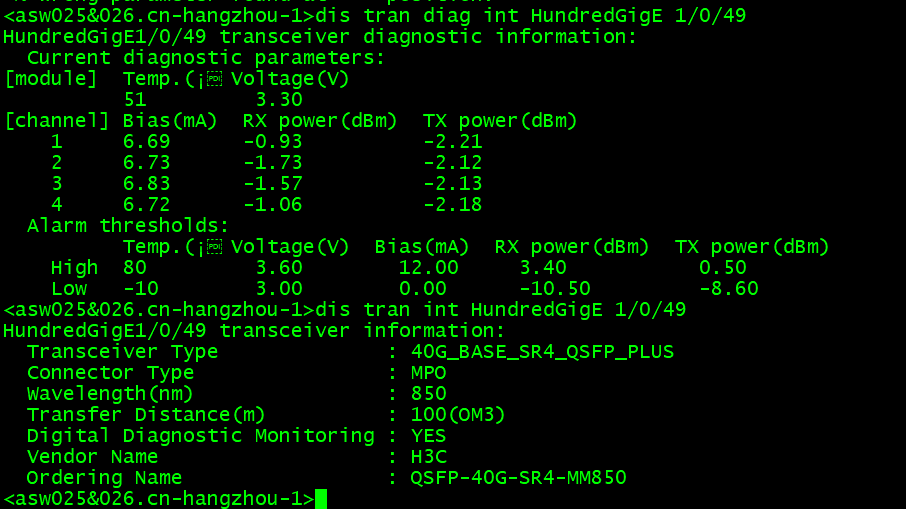

巡检时发现有光模块 Voltage low TX bias low(channel 1)的告警信息,但是端口是up的,收发光也正常,请问怎么解决?
偶发性的可以忽略,也可以替换模块试试
标杆巡检有这种情况,已设备实际功率为准。
