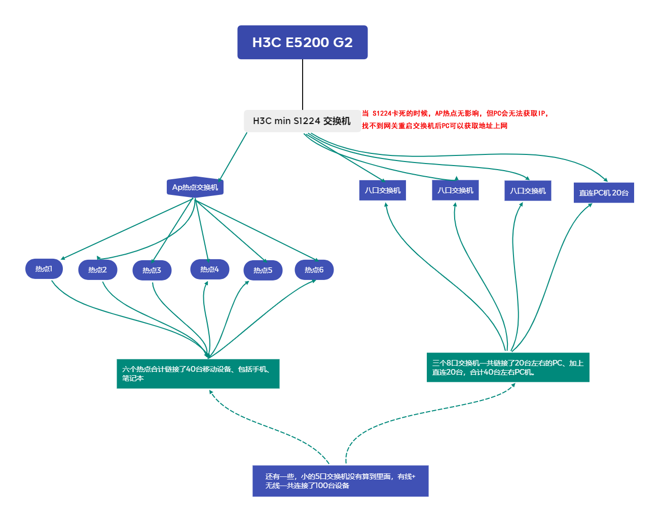

每隔两三天,晚上18:00左右,所有有线PC机,全部获取不到IP地址,找不到网关,AP热点的WIFI无影响,仍能正常上网,解决办法就是重启s1224交换机,有线可以获取到IP,正常上网,请教一下,这种情况有没有啥解决方案,以及出现这种情况的原因是啥?

他是和路由直连的主交换机,主要是路由器也没有几个扩展口呀,跳过之后就无扩展了

把8口的交换机,直接连5200上,减少级联
