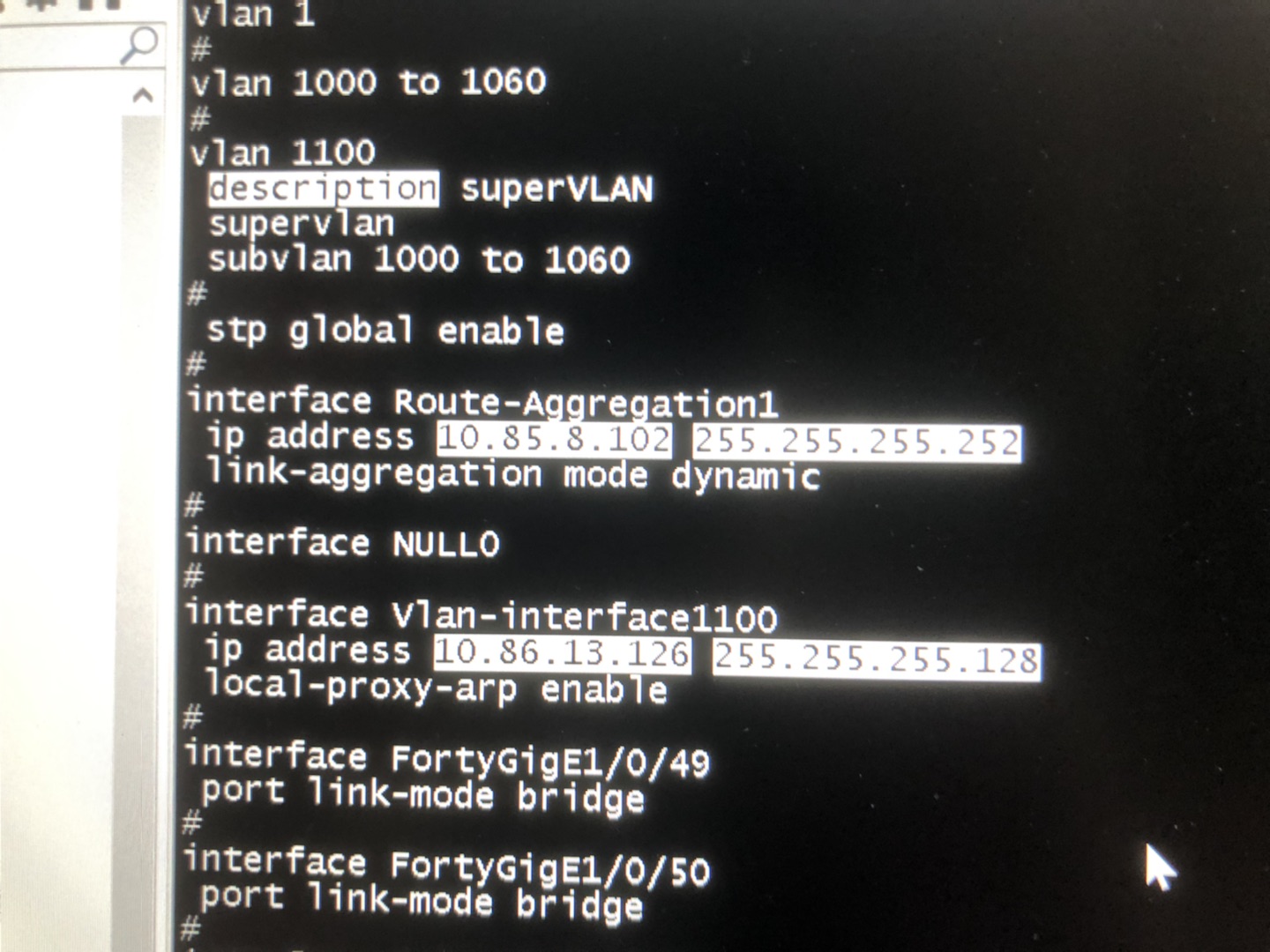

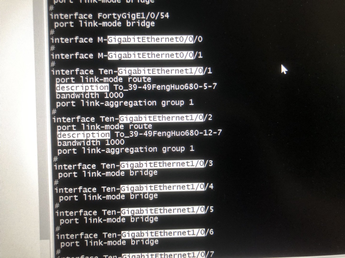

大家看一下为什么没有被选中1和2端口
请问一下就这个三层聚合,为什么没有被选中,是U
您好,关于链路聚合没有被选上,以下是排查要点,请参考:
1、检查两端链路聚合的模式是否一致。
2、检查两端链路聚合的透传配置是否一致。
3、检查两端链路聚合的物理成员端口的速率、双工模式是否一致。
4、看到链路聚合内有关闭了STP,可开启看下。
5、检查物理链路是否正常。

对端是否是动态聚合?
清空配置重新配一下,注意:
1、物理口只需要加入聚合口这一个动作
2、剩下的操作都在聚合口下完成
