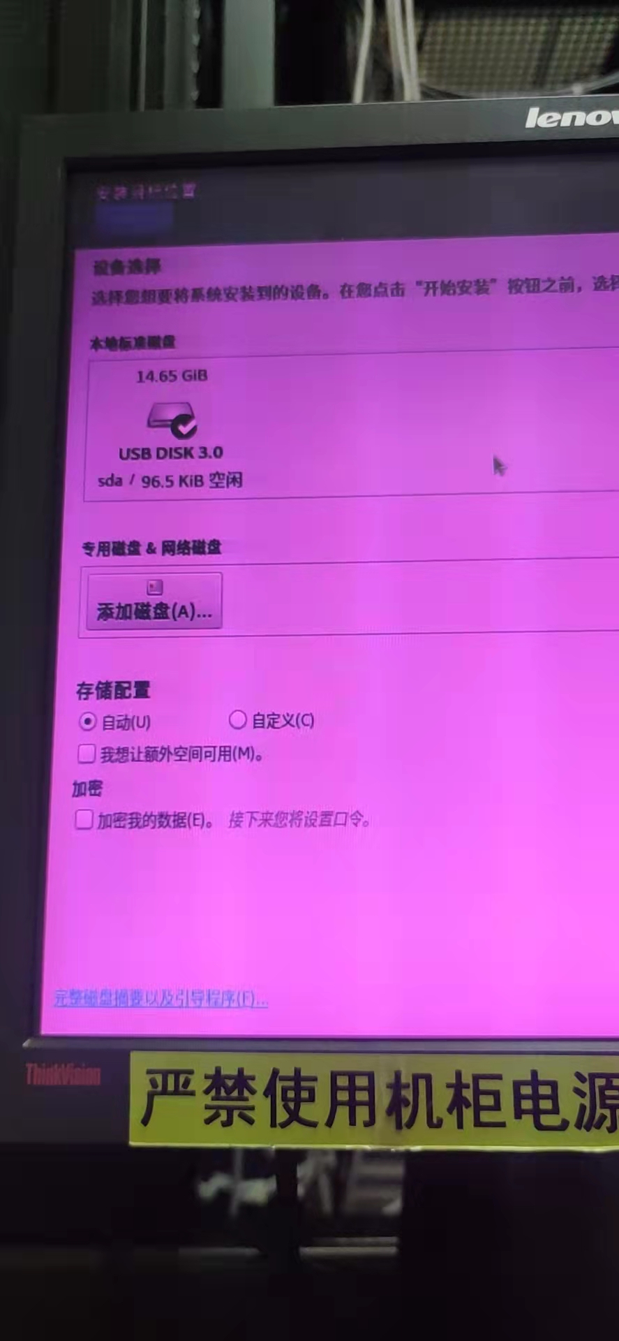

你好,我们 部门有一台HP proliont DL360G5服务器,序列号是CN7843A01R,因原来安装的应用程序下架,领导要求对这台服务器进行重装以便重复利用,现在安装centos8.5时不能识别硬盘,根据网上查到的方法在安装时加入hpsa.hpsa_simple_mode=1和hpsa.hpsa_allow_any=1也不能识别,安装时的情况如图所示:
可以看到只能识别到安装操作系统的U盘。

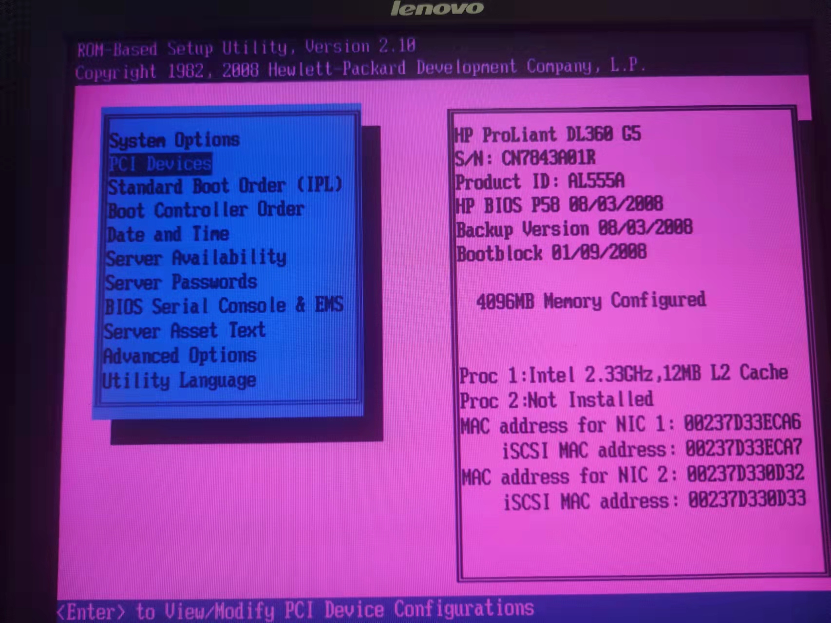

服务器的BIOS如图所示:

阵列做了吗   有可能是系统不兼容 ,建议把系统版本降低试试
你这个机器用了几年了 ,建议别装太新的系统版本。重装系统的话 一般不需要重做阵列了。装个7.6的把
IT小工 发表时间:2022-09-08 更多>>
可以指导下怎么做阵列吗,我用diskgenius将原来硬盘上的分区删除了,应该是没有动阵列,有2块硬盘都亮绿灯。系统原来是centos6.7,太旧了所以就打算装centos8.5
LYP 发表时间:2022-09-08
需确认raid是否做了,如果没有做的话可以先部署后再看下是否能识别出来。
