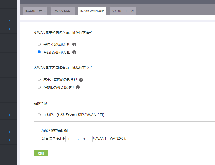

一条宽带,带宽10M。一条宽带带宽100M。选择好多WAN属于相同运营商,推荐如下模式:下的带宽比例负载分担。分配链路带宽比例
缺省流量按比例:从WAN1、WAN2转发。这个填写成1:9然后下载速度只能是10M。没有任何限速。改怎么配置
您好,限速只能是QOS
可以配置限速,以下是配置介绍和连接:
9.1.3  配置IP限速
(1)     单击导航树中[上网行为管理/带宽管理]菜单项,进入带宽管理配置页面。
(2)     在“IP限速”页签下,点击<添加>按钮,弹出新建IP限速对话框。
(3)     在“应用接口”配置项处,选择接口,设备将基于该接口进行带宽管理。
(4)     在“用户范围”配置项处,选择地址组,设备将仅对该地址组内的成员进行带宽管理。
(5)     在“流量限制”配置项处,分别配置如下参数。
¡     当前线路上行带宽:请根据运营商提供的实际上行带宽配置当前线路上行带宽。
¡     当前线路下行带宽:请根据运营商提供的实际下行带宽配置当前线路下行带宽。
¡     上传带宽:指定地址组内的用户上传方向的最大带宽值。
¡     下载带宽:指定地址组内的用户下载方向的最大带宽值。
¡     流量分配方式:设置流量的分配方式,包括如下类型:
-     共享式:分配的带宽为总带宽,由所有用户平均分配。其中弹性共享表示当用户实际流量带宽超过流量限制配置的带宽时,最大可以共享当前线路上下行带宽的百分比。
-     独占式:分配的带宽为单用户的带宽,由单个用户独享。
¡     在“限制时段”配置项处,设置IP限速的生效时间段。
(6)     点击<确定>按钮,完成新建IP限速。
9.1.4  配置限制通道
(1)     单击“限制通道”页签,进入限制通道配置页面。
(2)     勾选“启用限制通道流速上限”选项,开启带宽管理的限制通道功能。
(3)     分别配置应用流量的上下行最大流速。
(4)     勾选“选择应用组”选项,选择已存在的匹配流量的应用分组,或点击<新增应用组>按钮,添加新的匹配流量的应用分组,点击“查看”链接,可以查看系统中已经创建的全部应用组。
(5)     点击<应用>按钮,完成限制通道的配置。
http://www.h3c.com/cn/d_202208/1675623_30005_0.htm#_Toc112330017
