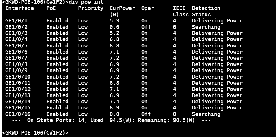

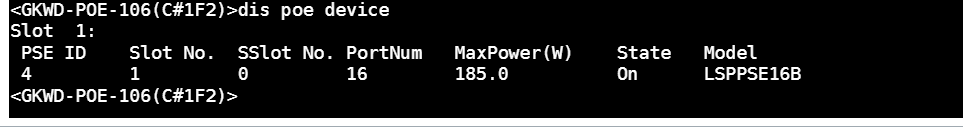

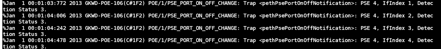

交换机日志一直在报这条命令,是什么意思?需要做什么配置优化,升级固件之类的吗

status3表示deliveringPower,就是供上电了,正常的
这个就是供电状态发生改变的日志的,不需要处理
如果不停弹这个就升级一下pse固件
