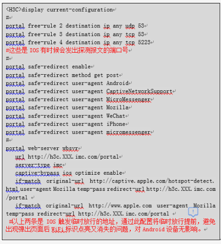

无线控制器针对iOS系统优化问题
2022-09-08提问
  • 0收藏,1595浏览
¹ 零段
我想问下最后两条if-match orginal-url是iOS触发临时放行的地址,这两个URL是固定的吗 ?不是固定的我该依照怎么的规律去写。
粉丝:45人 关注:3人
固定的,这样写没问题,后面参数http:XXX这是重定向的地址,按照实际地址写
