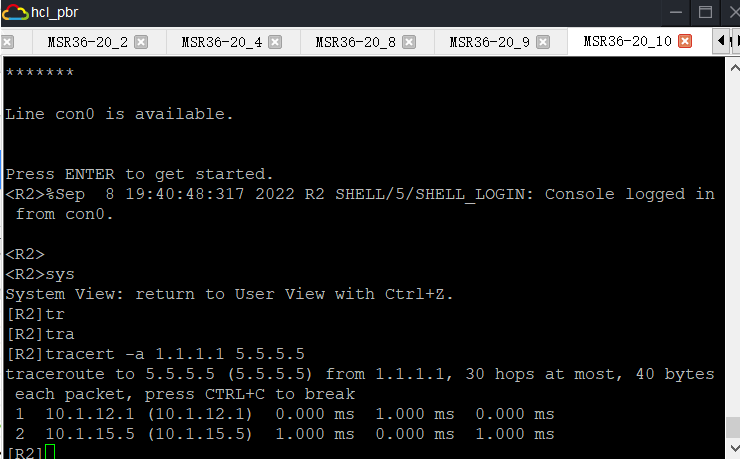

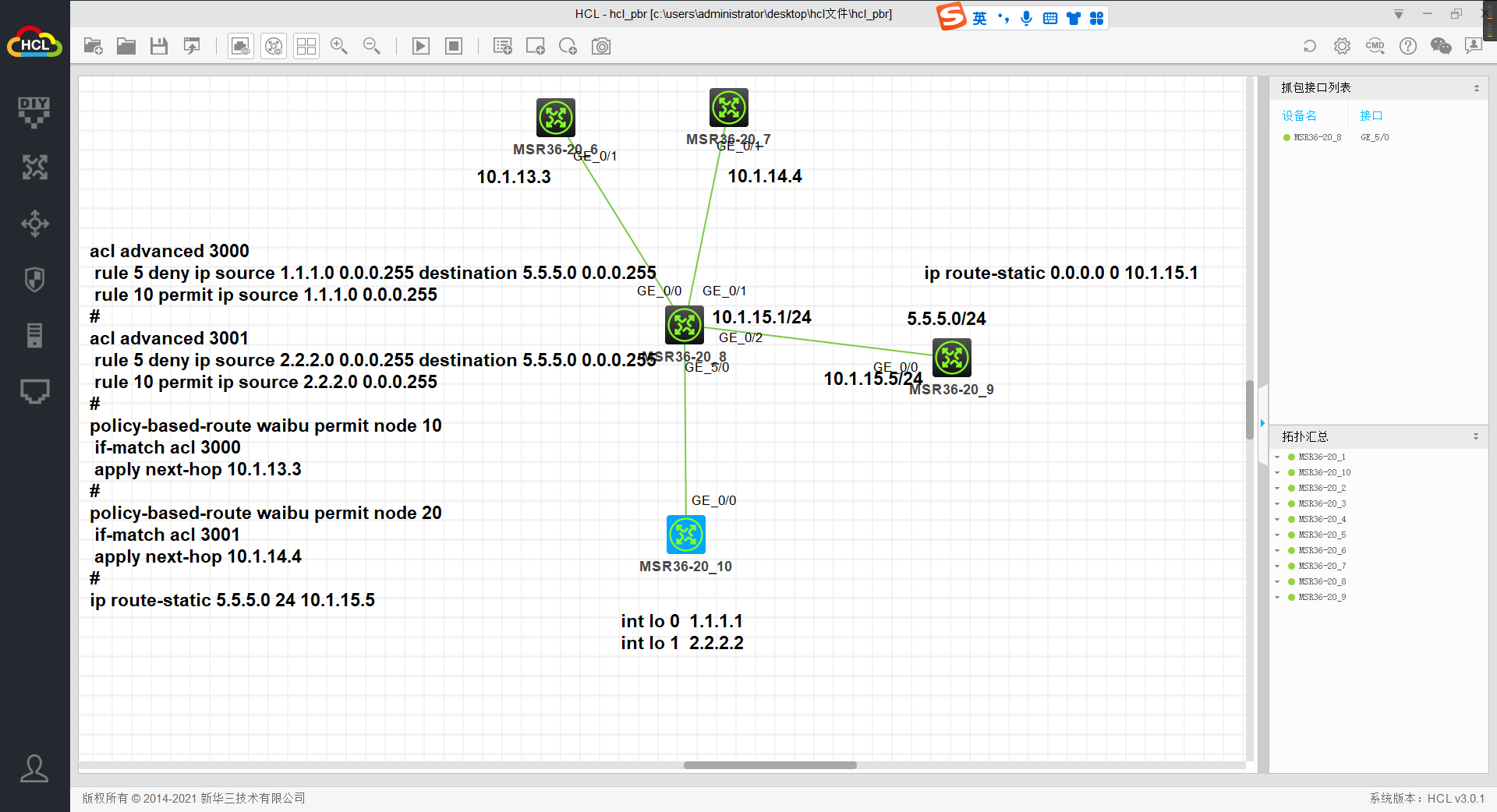

老板们,我想问一下,明明我在访问控制列表做了1.1.1.0到5.5.5.0的拒绝规则,按理来说只要是1.1.1.0到5.5.5.0的报文默认就是丢弃,
 它是怎样做到自己切换静态路由,从而实现互通的
不丢弃,只是不去匹配,所以走默认了,把deny的语句去掉就访问不到5段了

策略没调用我会发出来吗,我实验的目的就是有一边不需要通过策略路由

策略路由是不会丢弃报文的 他匹配不上就会找静态 动态等路由转发
