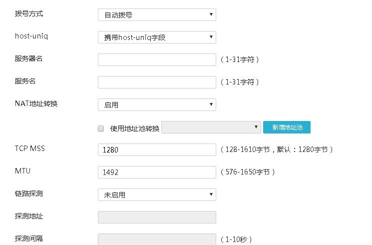

H3C ER3208G3 8口路由器。使用WAN1端口拔号上网。启用NAT地址转换(见图1)。

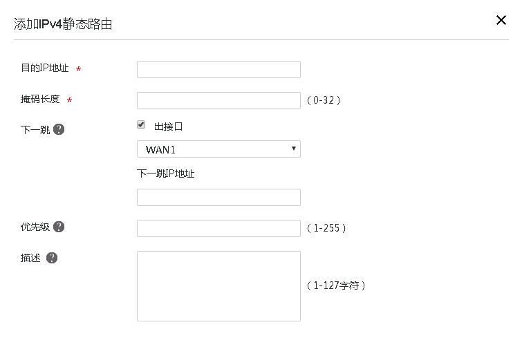

 想问一下:
 1、这种情况还要不要做个静态路由。 是不是做个静态路由更好点?怎么填静态路由表?(见图2)
2、如果在WAN1上没有启用NAT地址转换。那么应该是一定要做静态路由。 这种情况下,如何做路由表(见图2)。 多谢各位大侠指教!!!
网关在一台设备上是不用写路由的
你是拨号的,去广域网会自动生成默认路由,不用自己写
