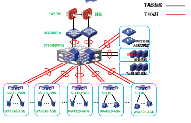

现在的问题是这样:每天用户都是不定时出现上网慢,outlook收发邮件超时,起初怀疑是有arp攻击这种问题,后来所有接入交换机开启dhcp-snooping结合arp-detection,现象未消除,然后防火墙开启了大部分的攻击检测防御功能,现象未消除。期间也查询了nat会话数,最高没超过3000个,每次出现这种问题都只能重启外网防火墙,重启后现象暂时消除,接入总带宽是20M,分给了大概50个左右用户使用,本来想做qos或流控,但是经过长期观察没有什么大的下载量,也基本没有用户看视频,所有的光纤接口都用酒精擦过,也没啥好转。现象发生后,ping内网网关和外网网关都是正常不丢包且没有大延时,3ms以下,外网运营商排查无任何异常,排查方法是将接入线路直接连接PC测试。我实在想不出来是哪里出问题了,想升级防火墙版本但是感觉似乎和它关系不大,请教各位高手还有什么思路排查下?到底是哪里出了问题?
图片是网络拓扑图

最好是在上网慢时进行ping测试,进行分段ping,看是否有丢包延时情况,再具体排查哪一块的问题,现在拓扑中那么多设备,不好确认哪一块的问题。你ping测试时是否是在网络正常时做的呢

在上网慢时进行过ping测试,包括你说的分段,都没有任何延时和丢包,到外网网关都正常无延时和丢包。
