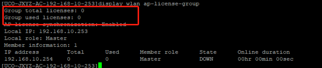

备AC还没有配置的话,只有主AC上线的情况下,并且主AC有在用的license,那共享组里面的license数量是不是为0?
粉丝:45人 关注:3人
数量为0说明license共享没做起来,没共享license,主AC用的是自己自身的license
而且下面的state也是down,说明license共享没起来。

共享状态down的,不显示数量

看看有没有这个配置
查看的命令:
 display wlan ap-license-group
你这个状态是down的,所以不对
正常的状态:
<AC1> display wlan ap-license-group
 Group total licenses: 256
 Group used licenses: 1
 AP license synchronization: Enabled
 Local IP: 10.1.1.1
 Local role: Master
 Member information: 1
 IP address        Total      Used      Member role      State      Online duration
 10.1.1.2           0          0          Master            UP         00hr 1min 51sec
zhiliao_2NBFfK 知了小白
是这样的,主AC上的配置都已经做好了,并且主AC已经在线使用。备AC还没拿到现场上线,我是看了一下主AC上的共享状态。
